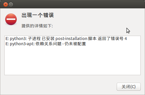

求助:python3-apt: 依赖关系问题 - 仍未被配置,怎么解决???

Re: 求助:python3-apt: 依赖关系问题 - 仍未被配置,怎么解决???
新立得没反应
终端下执行
zhy@zhy-EP45-DS3L:~$ sudo apt-get -f install
正在读取软件包列表... 完成
正在分析软件包的依赖关系树
正在读取状态信息... 完成
下列软件包是自动安装的并且现在不需要了:
libhippocanvas-1-0 libjs-jquery-form libjs-underscore pwgen
python-hippocanvas
Use 'apt-get autoremove' to remove them.
升级了 0 个软件包,新安装了 0 个软件包, 要卸载 0 个软件包,有 1 个软件包未被升级。
有 2 个软件包没有被完全安装或卸载。
解压缩后会消耗掉 0 B 的额外空间。
正在设置 python3 (3.2.3-5ubuntu1.2) ...
running python rtupdate hooks for python3.2...
dpkg-query:警告:files list file for package 'checkbox' missing; assuming package has no files currently installed
dpkg-query:警告:files list file for package 'onboard' missing; assuming package has no files currently installed
dpkg-query:警告:files list file for package 'screen-resolution-extra' missing; assuming package has no files currently installed
dpkg-query: package 'unity-lens-photos' is not installed
使用 dpkg --info (= dpkg-deb --info) 来检测打包好的文件,
还可以通过 dpkg --contents (= dpkg-deb --contents) 来列出它们的内容。
File "/usr/bin/py3clean", line 182, in <module>
main()
File "/usr/bin/py3clean", line 168, in main
pfiles = set(dpf.from_package(options.package))
File "/usr/share/python3/debpython/files.py", line 53, in from_package
raise Exception("cannot get content of %s" % package_name)
Exception: cannot get content of unity-lens-photos
error running python rtupdate hook unity-lens-photos
dpkg: error processing python3 (--configure):
子进程 已安装 post-installation 脚本 返回了错误号 4
dpkg: dependency problems prevent configuration of python3-apt:
python3-apt 依赖于 python3 (>= 3.2.3-3~);然而:
软件包 python3 尚未配置。
python3-apt 依赖于 python3 (<< 3.3);然而:
软件包 python3 尚未配置。
dpkg: error processing python3-apt (--configure):
依赖关系问题 - 仍未被配置
因为错误消息指示这是由于上一个问题导致的错误,没有写入 apport 报告。
在处理时有错误发生:
python3
python3-apt
E: Sub-process /usr/bin/dpkg returned an error code (1)
Exception: cannot get content of totem-plugins
error running python rtupdate hook totem-plugins
dpkg-query: 软件包 ubuntu-drivers-common 没有被安装
File "/usr/bin/py3clean", line 210, in <module>
main()
File "/usr/bin/py3clean", line 196, in main
Exception: cannot get content of ubuntu-drivers-common
error running python rtupdate hook ubuntu-drivers-common
dpkg: 处理软件包 python3 (--configure)时出错:
子进程 已安装 post-installation 脚本 返回错误状态 4
dpkg: 依赖关系问题使得 dh-python 的配置工作不能继续:
dh-python 依赖于 python3:any (>= 3.3.2-2~);然而:
软件包 python3 尚未配置。
dpkg: 处理软件包 dh-python (--configure)时出错:
依赖关系问题 - 仍未被配置
在处理时有错误发生:
python3
dh-python

遇到了同样的问题
- 帖子: 2
- 注册时间: 2019-01-31 15:57
- 系统: Ubuntu 16.04
问题解决了
参考了这里 https://www.oschina.net/question/1171562_142383
cd /var/lib/dpkg
sudo mv info info.bak
sudo mkdir info
