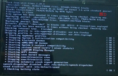

我按照http://wiki.ubuntu.org.cn/NVIDIA里面的方法已经完成了安装过程,接下来在启动图形界面的时候就进不去了。
下面是我照的两张图片,各位请看看:
不好意思,图片的标注有点错误,1.png就是图②。
启动的时候是进入到字符界面,如2.png,我在里面登陆后输入start lightdm就进到了如1.png的界面,就不动了。
1.png [ 1.48 MiB | 被浏览 7641 次 ]
2.png [ 801.75 KiB | 被浏览 7641 次 ]

是把GRUB_CMDLINE_LINUX修改了,原来不是nomodeset。这样确实也屏蔽掉了。
