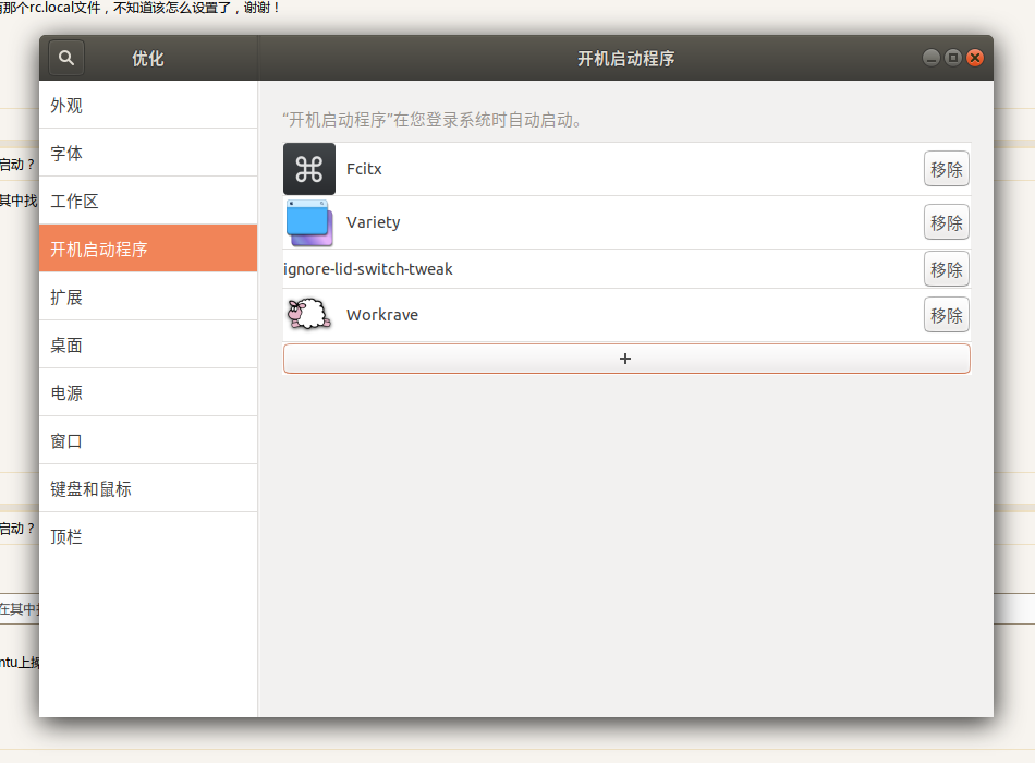

Re: ubuntu 18.04版本怎么设置程序的开机启动?
在“Ubuntu软件”中搜索并安装GNOME Tweaks,在其中找“开机启动程序”即可。
点击加号添加软件。难道界面不同?xjswwh 写了:安装了,但是没有搞懂怎么使用,我是在sever版的ubuntu上操作的。aerowolf 写了:在“Ubuntu软件”中搜索并安装GNOME Tweaks,在其中找“开机启动程序”即可。

- 帖子: 3
- 注册时间: 2010-12-31 15:00
看了下autostart目录, 其跟gnome tweak应用中的开机自动程序是对应的
