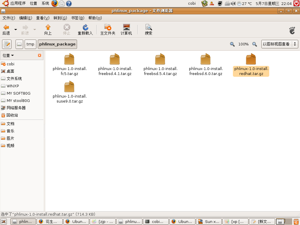

请问有没有在ubuntu8.04下成功安装花生壳的?
我下了这些但没有适合 ubuntur 的。 不知哪个版可以装。 有图:

我是在7.10的Ubuntu Server版上安装的,升级到8.04版后仍然正常工作。至于花生壳的版本我记不清了,但我是按花生壳的说明操作的,好象是redhat版。

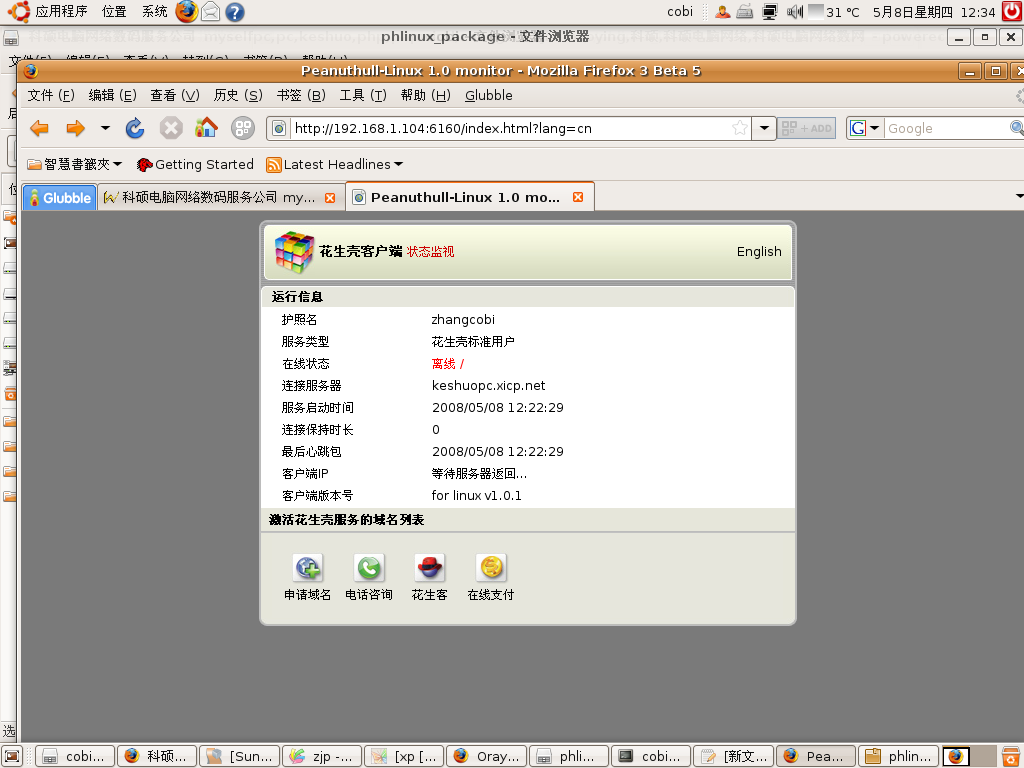

我装是装好了,但进入花生壳为离线 ,密码是没错的

求助呀 ,帮忙看看上面那段是什么意思 ?
