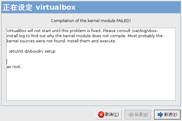

luojie-dune 写道:
输密码。
不是你想的那样
像图上的,我是双击打开安装的,装到最后就提示这个了
Screenshot-Debconf 运行于 gg-pc.png [ 23.34 KiB | 被浏览 706 次 ]
帖子发表于 : 2008-05-10 15:41
注册: 2007-08-01 16:51
帖子: 40
图形化界面就可以安装
右键,用gdebi安装程序安装即可
然后会提示输入密码
命令行下
sudo dpkg -i a.deb

帖子发表于 : 2008-05-10 15:47
注册: 2006-03-10 15:10
帖子: 3182
地址: xi'an China
接收感谢: 2
按提示做!
用root权限执行 /etc/init.d/...
sudo /etc/init.d/vboxdrv setup

帖子发表于 : 2008-05-10 17:16
帖子: 3182
地址: xi'an China
接收感谢: 2
引用:
VirtualBox_1.3.8_Ubuntu_feristy_i386.deb
你装的系统是7.04 ?
引用:
无法访问打包文件: 没有该文件或目录
在处理时有错误发生:
PS:我软件是放在桌面上的
终端中当前目录是桌面吗?文件名是你敲进去的还是自动补全的?
另外,你不是都装上了吗?为什么在命令行下还装?

帖子发表于 : 2008-05-10 17:18
注册: 2007-03-14 8:08
帖子: 54
deb 包一般双点就可以了
帖子发表于 : 2008-05-11 10:45
注册: 2008-05-08 14:19
帖子: 22

看了,不懂,请高手帮忙分析下:
make KBUILD_VERBOSE=1 -C /lib/modules/2.6.24-17-generic/build SUBDIRS=/tmp/vbox.5 SRCROOT=/tmp/vbox.5 modules
make[1]: Entering directory `/usr/src/linux-headers-2.6.24-17-generic'
test -e include/linux/autoconf.h -a -e include/config/auto.conf || ( \
echo; \
echo " ERROR: Kernel configuration is invalid."; \
echo " include/linux/autoconf.h or include/config/auto.conf are missing."; \
echo " Run 'make oldconfig && make prepare' on kernel src to fix it."; \
echo; \
/bin/false)
mkdir -p /tmp/vbox.5/.tmp_versions ; rm -f /tmp/vbox.5/.tmp_versions/*
make -f scripts/Makefile.build obj=/tmp/vbox.5
gcc -m32 -Wp,-MD,/tmp/vbox.5/linux/.SUPDrv-linux.o.d -nostdinc -isystem /usr/lib/gcc/i486-linux-gnu/4.2.3/include -D__KERNEL__ -Iinclude -include include/linux/autoconf.h -Wall -Wundef -Wstrict-prototypes -Wno-trigraphs -fno-strict-aliasing -fno-common -Werror-implicit-function-declaration -O2 -pipe -msoft-float -mregparm=3 -freg-struct-return -mpreferred-stack-boundary=2 -march=i586 -mtune=generic -ffreestanding -maccumulate-outgoing-args -Iinclude/asm-x86/mach-default -fomit-frame-pointer -g -fno-stack-protector -Wdeclaration-after-statement -Wno-pointer-sign -I/lib/modules/2.6.24-17-generic/build/include -I/tmp/vbox.5/ -I/tmp/vbox.5/include -I/tmp/vbox.5/r0drv/linux -D__KERNEL__ -DMODULE -D__LINUX__ -DIN_RING0 -DIN_RT_R0 -DIN_SUP_R0 -DCONFIG_VBOXDRV_AS_MISC -D__X86__ -DMODULE -D"KBUILD_STR(s)=#s" -D"KBUILD_BASENAME=KBUILD_STR(SUPDrv_linux)" -D"KBUILD_MODNAME=KBUILD_STR(vboxdrv)" -c -o /tmp/vbox.5/linux/.tmp_SUPDrv-linux.o /tmp/vbox.5/linux/SUPDrv-linux.c
In file included from /tmp/vbox.5/include/iprt/types.h:55,
from /tmp/vbox.5/include/VBox/types.h:25,
from /tmp/vbox.5/SUPDRV.h:31,
from /tmp/vbox.5/linux/SUPDrv-linux.c:24:
include/linux/types.h:40: 错误: typedef‘uintptr_t’重定义
/tmp/vbox.5/include/iprt/stdint.h:119: 错误: ‘uintptr_t’的上一个声明在此
在包含自 include/linux/thread_info.h:33 的文件中,
从 include/linux/preempt.h:9,
从 include/linux/spinlock.h:49,
从 /tmp/vbox.5/SUPDRV.h:82,
从 /tmp/vbox.5/linux/SUPDrv-linux.c:24:
include/linux/bitops.h:6:1: 警告: “BIT”重定义
在包含自 /tmp/vbox.5/include/VBox/cdefs.h:24 的文件中,
从 /tmp/vbox.5/SUPDRV.h:30,
/tmp/vbox.5/include/iprt/cdefs.h:959:1: 警告: 这是先前定义的位置
make[2]: *** wait: 没有子进程。 停止。
make[2]: *** 正在等待未完成的任务....
make[1]: *** wait: 没有子进程。 停止。
make[1]: *** 正在等待未完成的任务....
make: *** wait: 没有子进程。 停止。
make: *** 正在等待未完成的任务....
帖子发表于 : 2008-05-11 10:51
注册: 2007-07-30 18:28
帖子: 22033
地址: 空气中
系统: Linux
送出感谢: 17
接收感谢: 69
......谁给的这么奇怪的提示!!!反对!!!
lz注意你在终端下默认的目录是你自己的家目录,而你放文件的目录是哪个?桌面肯定不是家目录吧。
