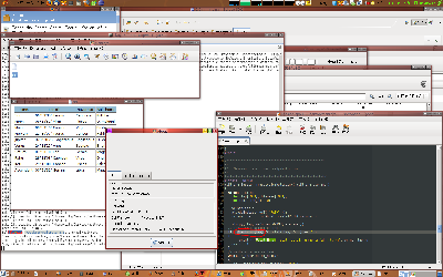

试了一下可以编译通过,我机器上(8.04),还需要装: libwxbase2.8-0 libwxbase2.8-dev libwxgtk2.8-0 libwxgtk2.8-dev wx2.8-headers 这几个包.
./configure 成功后,按提示 make,没有问题, 但是执行src/gui/maitreya的时候,会有
Fatal Error: stat failed, errno is 2
的错误,看了下代码,加了点,运行起来是没问题了,如图:
Screenshot.png [ 394.96 KiB | 被浏览 1889 次 ]
