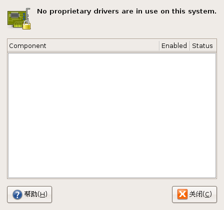

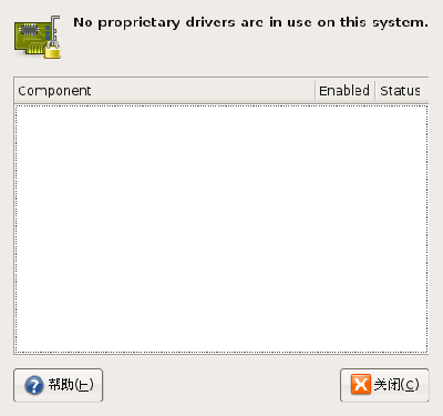

装完之后,受限驱动里就空空如也了。

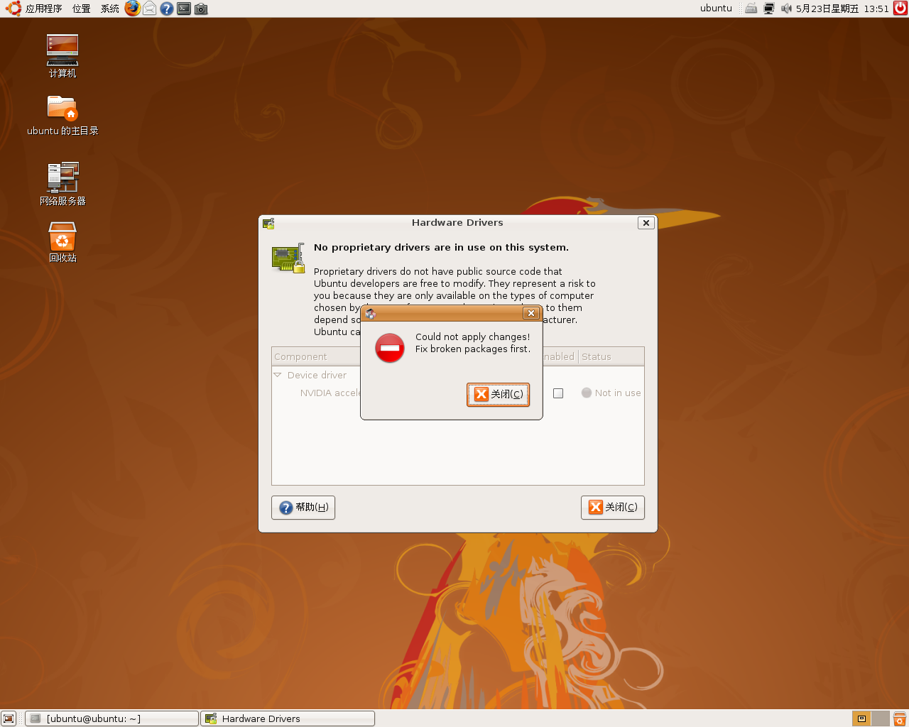

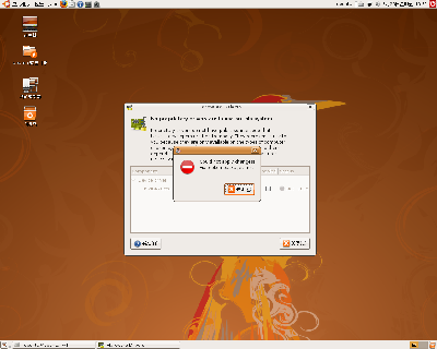

帖子 julietibm » 2008-05-23 19:57
jarlyyn 写了:为什么不用系统->硬件驱动装?
硬件驱动装就会出现如下错误:
问了半天,没有回复,风上也找不到答案,所以不得已,才手动安装。

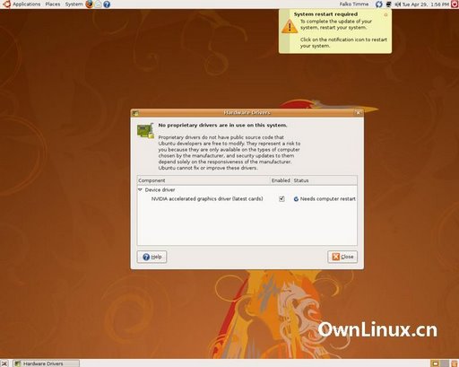

现在出现一个奇怪的问题:
就是右上一直出现这个
我都重启了五、六次了,可是还一直提示:ubuntu 系统需要重新启动,以完成更新。
不解…………
此图不是我的机子的图
此图不是我的机子的图

帖子 leeaman » 2008-05-23 20:39
lz估计是更新 or 安装软件时出了问题吧?
