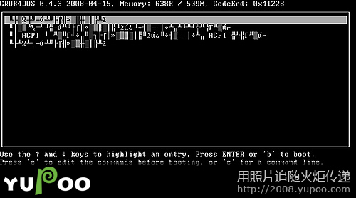

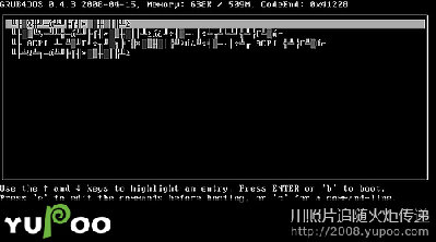

按照“零命令玩转Ubuntu 8.04 之 安装篇 (使用Wubi无痛体验Ubuntu) ”提示;把ubuntu安装在XP分区。
我没有用光盘,而是虚拟光驱VCdControlTool。
当要求重新启动电脑时,grub4dos菜单乱码,选择任何一项,安装无法继续。

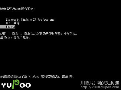

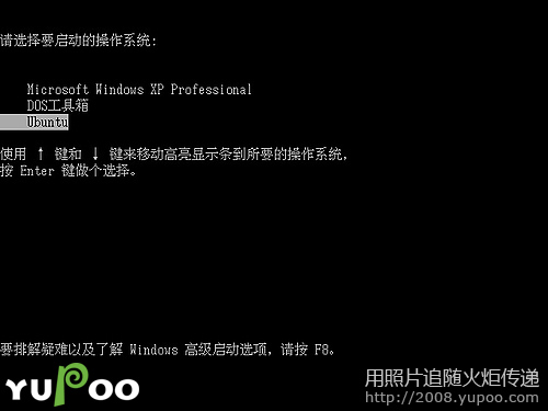

这时,你会发现你的Windows操作系统选择菜单中会多出一个Ubuntu来。回车进入。
你可以不要看这时的Grub菜单。如果你好奇的按下了ESC,你将很不幸的看到下面的“壮观”画面。别理会它,直接回车。

少了字体文件,懒得弄的话可以把汉字用英文写上

至于你的乱码问题,因该是你XP的引导引起的,当然了我不敢确定。我为了UBUNTU,自己重装了4次,我也遇到你的乱码问题,我删除了深度的引导文件的有些内容,结果自己幸运,就没有引导的乱码,当然这只是我的情况,强烈建议你不要这样做!电脑千差万别,我不敢向你保证什么,我用的是深度的XP sp2。
但是上面那篇帖子我是强烈建议你去读的,我的UBUNTU就是看那篇帖子装的!
另外装的时候要耐心,这步没有达到帖子上说的效果,千万不要做其他的动作,特别是GURB引导的有些命令的时候!
