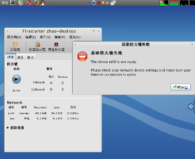

今天装了firestarter防火墙,装完以后提示
启动防火墙失败The device eth0 is not ready.Please check you network devive settings and make sure your internet connection is active.
按照说明文档我做了如下修改
sudo gedit /etc/firestarter/firestarter.sh
把以下内容:
IP=`/sbin/ifconfig $IF | grep inet | cut -d : -f 2 | cut -d \ -f 1`
MASK=`/sbin/ifconfig $IF | grep Mas | cut -d : -f 4`
BCAST=`/sbin/ifconfig $IF |grep Bcast: | cut -d : -f 3 | cut -d \ -f 1`
改为:
MASK=`/sbin/ifconfig $IF | grep 掩码: | cut -d : -f 4`
BCAST=`/sbin/ifconfig $IF |grep 广播: | cut -d : -f 3 | cut -d \ -f 1`
保存文件后:sudo firestarter运行
这样防火墙是显示运行了,可是我下一次开启的时候又提示启动防火墙失败。
打开firestarter.sh
后发现,我做的改动又变回了原来的样子。
请过路的前辈帮忙解决一下!谢谢!
另外,再请问我怎么知道我的防火墙是不是已经在运行了呢?

你是从那个号称“万次下载”的pdf文档看来的吧?
我个人这个方法是愚蠢的,值需要在该.sh的第二行加入
即可。
另外,你没看明白该.sh
你应该改成类似
# External network interface data
MASK=`/sbin/ifconfig $IF | grep 掩码 | cut -d : -f 4`
NET=$IP/$MASK
if [ "$NAT" = "on" ]; then
# Internal network interface data
INIP=`/sbin/ifconfig $INIF | grep inet | cut -d : -f 2 | cut -d \ -f 1`
INMASK=`/sbin/ifconfig $INIF | grep 掩码 | cut -d : -f 4`
INBCAST=`/sbin/ifconfig $INIF |grep 广播: | cut -d : -f 3 | cut -d \ -f 1`
INNET=$INIP/$INMASK
注意是2处,并不是一处

我也注意看了,但是改了两处还是这样的。当我改完两处后,我还兴奋的以为真的就把问题解决了,就故意把防火墙关了,然后重启就不行了。还是启动不了。我打开一看,两处都被改回来了,先来试一下二楼的方法,希望有用吧。谢谢二位。

wangjunhuashuo 写了:我也注意看了,但是改了两处还是这样的。当我改完两处后,我还兴奋的以为真的就把问题解决了,就故意把防火墙关了,然后重启就不行了。还是启动不了。我打开一看,两处都被改回来了,先来试一下二楼的方法,希望有用吧。谢谢二位。
LANG=en_US
正解
