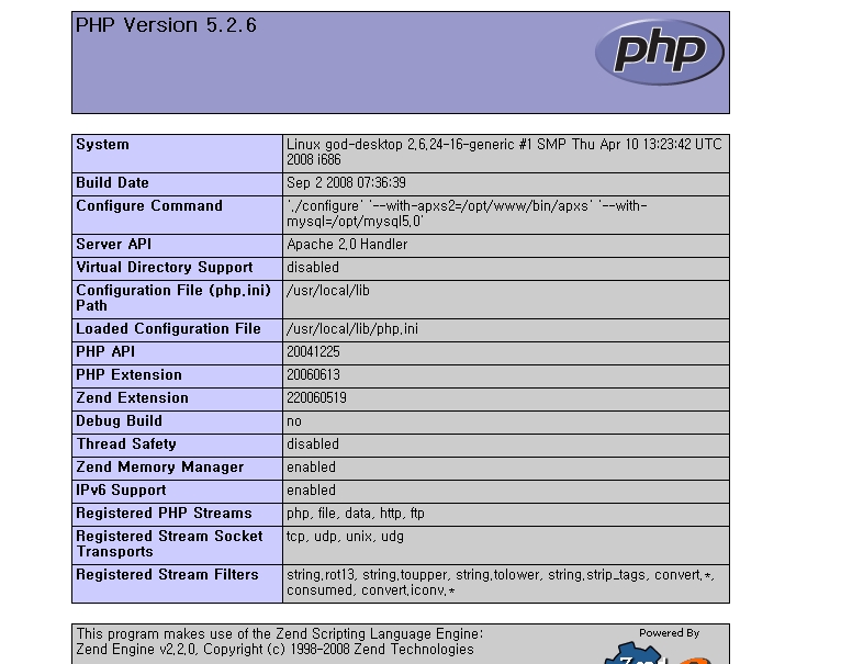

好啦,我们来测试下吧,再apache安装目录下的htdocs目录里建立个test.php文件,内容为:
<? php
phpinfo();
好啦,本地主机在浏览器中输入:http://127.0.0.1/test.php 远程主机可以在浏览器中输入:http://IP/test.php,若一切配置正常,浏览器中就会显示:
.jpg
