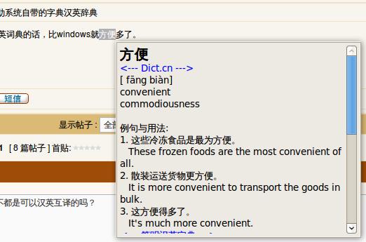

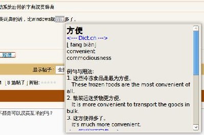

Re: 求助系统自带的字典汉英辞典
#!/bin/bash
str="`xsel`"
while true ; do
a="`xsel`"
if [ "$a" != "$str" ] ; then
str="$a"
[ ${#a} -lt 15 ] && word=`w3m -dump -no-cookie http://dict.cn/mini.php?q="$a" | sed -e '$d' -e 's/</ /g' -e 's/>/ /g'`
gnome-osd-client -f "<message id='word' osd_fake_translucent_bg='off' osd_vposition='top' osd_halignment='right' animations='on' hide_timeout='10000'><span size='15000' foreground='pink'>`echo "$word"`</span></message>"
fi
sleep 1
done

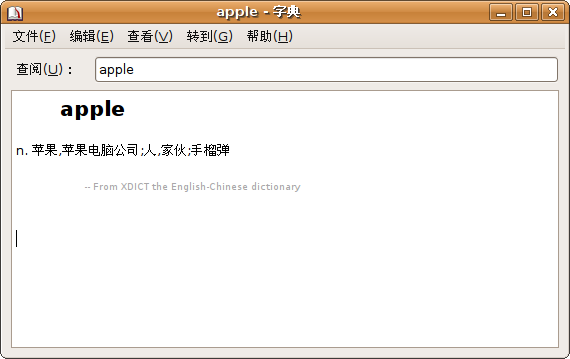

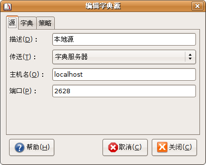

Re: 求助系统自带的字典汉英辞典
参考这个贴
http://ubuntuforums.org/showthread.php?t=145949
基于TCP协议的字典,默认是需要联网的,要本地使用需要安装dictd软件包,然后安装词典,英文词典推荐dict-gcide和 dict-gcide都装,英汉词典可以装dict-xdict和dict-stardic,别的词典自己在新力德里搜索dict,然后慢慢找。
然后需要设置默认的字典服务器,编辑-首选项,点"添加",主机名设为localhost,要修改的话双击源可以编辑。
可能有不对的地方,我英文很差。
发个图 。
sudo apt-get install dictd dict-gcide dict-gcide dict-xdict dict-stardic
发个图 。
- heshuaikun
- 帖子: 550
- 注册时间: 2008-09-07 23:44
Re: 求助系统自带的字典汉英辞典
似乎只能同时使用一个词典。
