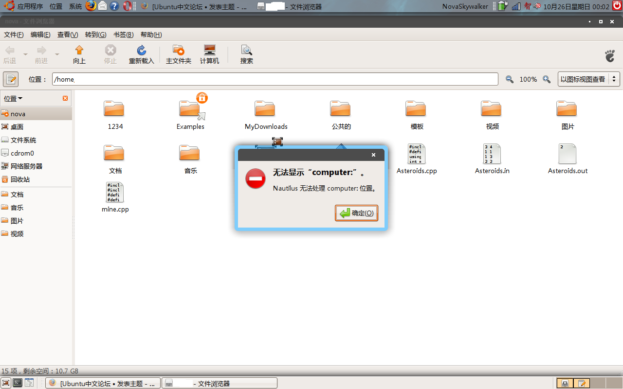

然后重启一次,突然就没有办法访问“计算机”了,Win的分区也没有办法访问,写的
引用:
nautilus无法处理computer:的位置
[见附件1]

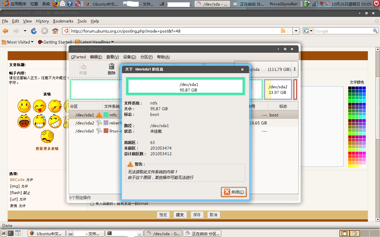

用分区管理器去看ntfs分区,写的
引用:
无法读取此文件系统的内容!由于这个原因,某些操作可能无法进行
[见附件2]

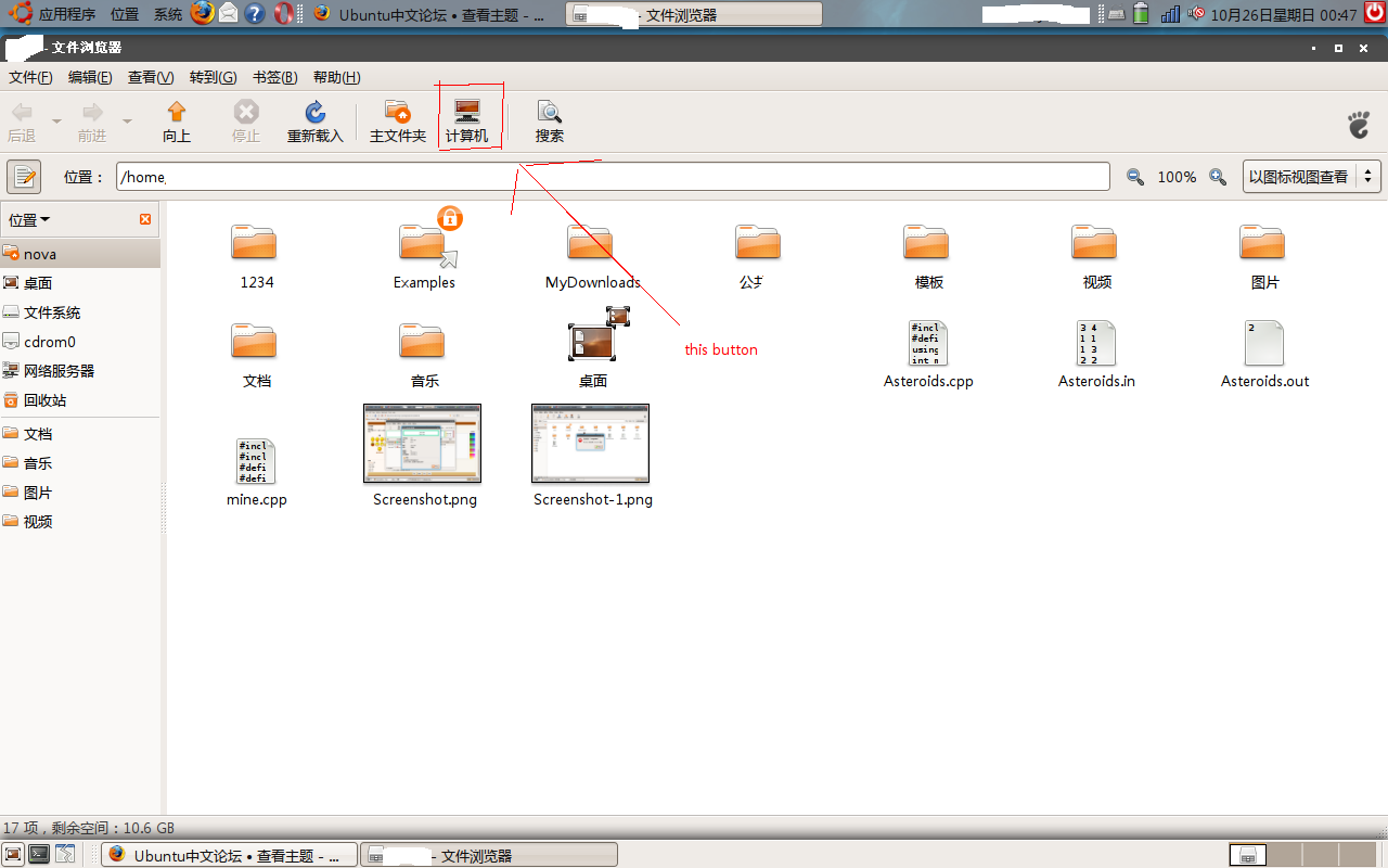

关于“nautilus无法处理computer:的位置”是这样的
nautlius不是有个类似于Windows的“我的电脑”的位置么,那个写的是“计算机”,(位置-->计算机),平常如果在nautilus地址栏输入位置的话,应该是输入"computer:///"
CD/DVD创建者的位置是"burn:///"
现在这两个都进不去
点击位置再点击计算机就会出现这一条“nautilus无法处理computer:的位置”信息
就是下面图上的按钮
