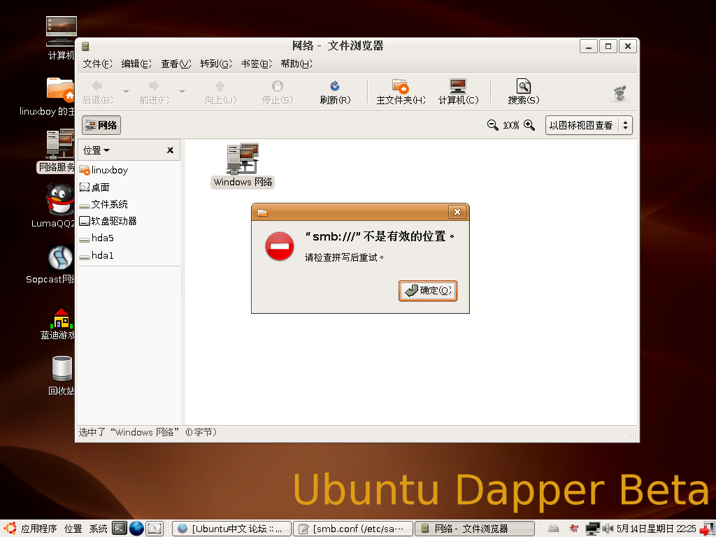

我是安装breezy的基本系统,然后升级到dapper的。现在dapper的网络服务器出了问题,打开后,里面有个“windows网络”,想点击进去,就跳出警告窗口,说:“smb:///不是有效的位置,清检查拼写后重试!”,下面是插图,请老大们帮忙,我在局域网内常用网上邻居共享东西,现在很不方便阿!!!

输入smb://xxx.xxx.xxx.xxx 找到正确的目录,在nautilus里面建立一个快捷就是了。

我在网络服务器的位置栏中输入smb://192.168.1.168,也就是我的局域网IP,还是一样的警告,说不能找到位置。真急人啊!

samba 安装了吗?

samba smb等等一系列的相关软件我都安装了的啊,我在synaptic里面查看了,都安装了,就是出这个问题,是在不知道为什么!

libgnomevfs2-extra 这个插件没有安装上,我开始是安装最基本的系统的,后来升级了视窗系统,所以libgnomevfs2-extra 这个产件没有装,所以不能直接浏览,现在好了,谢谢大家了。

正解!
