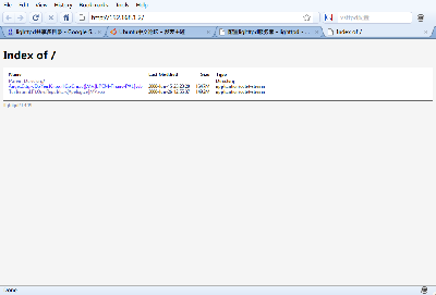

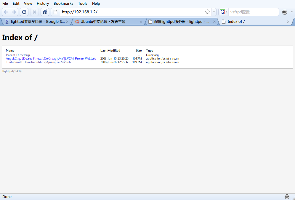

现在只能访问Videos目录,没有alias所引用的目录。如图

cd ~/Videos
ln -s /home/kelen/downloads/ Download
ln -s /home/kelen/Pictures/ Pictures
