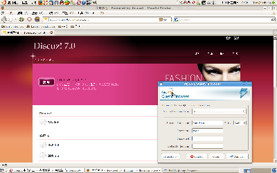

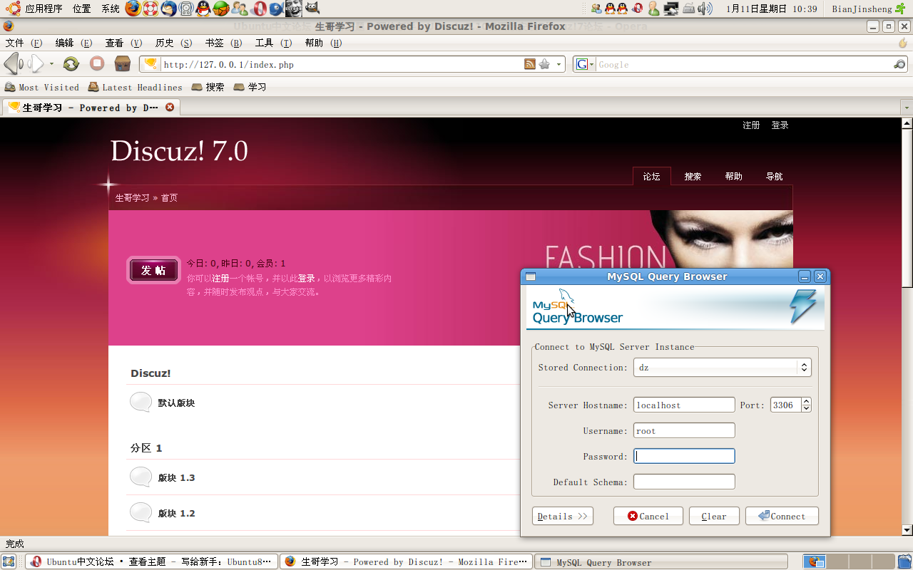

爽了,浏览器:http://127.0.0.1/lt/install/index.php(lt要换成你设置的目录),开始按DZ的说明文档安装吧。数据那步,可以用root用户和你开始设置的密码,如果不放心,就专门在数据库中给DZ安排个用户。
我直接放根目录下了,另一个窗口是MySQL图形界面管理器。
