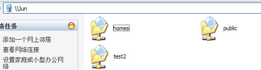

增加smb用户

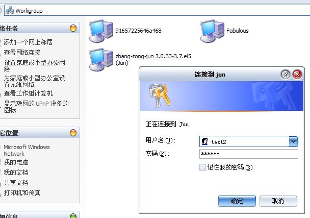

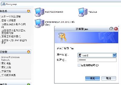

Smb用户必须为系统中已经存在的用户,使用smbpasswd命令来增加smb用户.例如,如果系统中已有用户test1,test2,要把test2设为smb用户的话,则执行:smbpasswd –a test2命令即可,之后系统会弹出消息给test2用户设置密码,这样test2才能访问samba服务器,如果没有设置test1为smb用户的话,那么他将无法访问samba服务器.
最后的一步即重启smb服务,执行命令:service smb restart 即可.图3
文件注释: zhangzj1030
3.jpg [ 7.86 KiB | 被浏览 2747 次 ]
这样一个简单的samba服务器就搭建完成了.
在windows下的网上邻居即可访问.
如果我们讲browseable设置为no的话,那么我们将不会看到homes目录

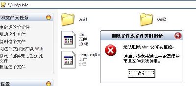

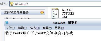

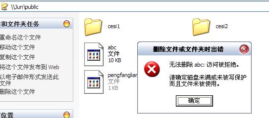

Test2用户可以在.test2目录里进行任何操作,但是对public目录只有查看的权限.新建,修改,删除都无法操作,当我们执行删除命令是,将会提示为无权.
