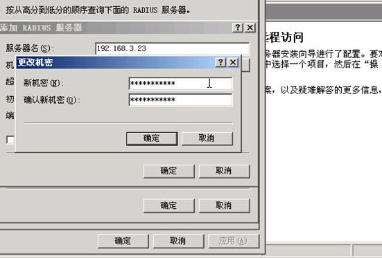

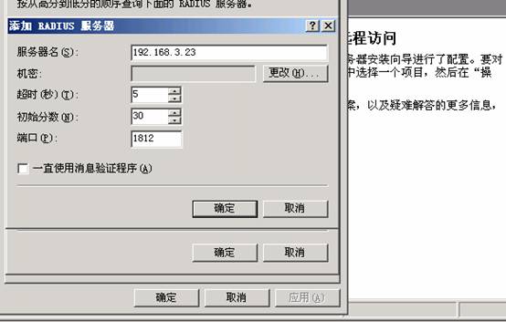

好吧,最终还是自己解决了。
心好冷,这个论坛看客太多......
我还是把我解决方法说说吧。
我配置错误的问题是win2003的radius设置,没有添加secret 共享密码。每个freeradius client中都有个secret共享密码,这个密码需要在win2003中设置。截图如下:
[img]
[/img]
点更改
[img]
[/img]
配置后就可以成功拨入。
