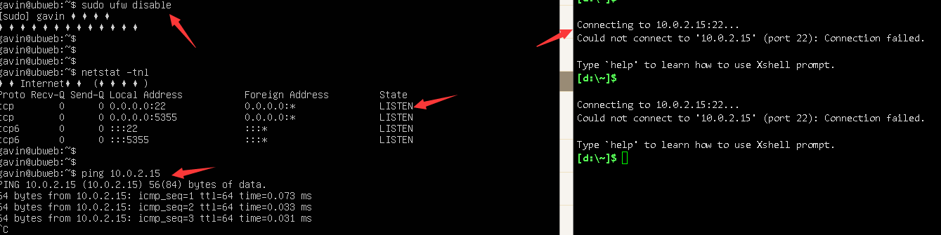

安装ubuntu17.04 server 只安装基本组件。
发现中文乱码,并SSH无法登入,不知为何
ubuntu17.png [ 28.02 KiB | 被浏览 1889 次 ]

谢谢热心人,但你的方法太老了,全部无效
我是安装在虚拟机上
一、有安装apt-get install openssh-serve 重启,依然无效,端口是有打开的
二、乱码这个版本,不能安装中文导致

在虚拟机virturalbox5安装 utuntu17.04 server
因ssh无法连接,当然是虚拟机上,如有错误提示,或转入密码,就会显示中文的乱码。
ping www.baidu.com 正常,说明我的网络连接是正常的

中文乱码是不是可以用LANG=C英文环境来修改显示.
至于ssh 10.0.2.15不行, 可能真的是和vbox里nat模式不像vmware有默认网卡, 所以从物理主机ping这个ip会失败,也能无法连上

有一位高人指点,历时半个月,终于解决中文乱码,特此分享,希望对别人有用
使命下面命令解决
dpkg-reconfigure locales

另:ssh root@x.x.x.x不能连接的问题可以这么解决:
使用命令:
gedit /etc/ssh/sshd_config
找到这项PasswordAuthentication no
"PasswordAuthentication"设置为yes
然后使用指令
service sshd restart
重启ssh服务器就OK了。
