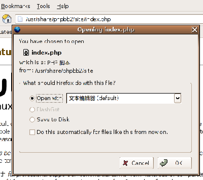

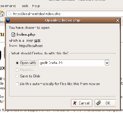

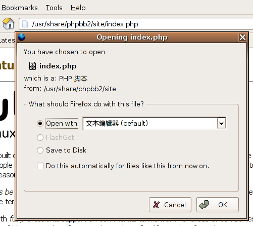

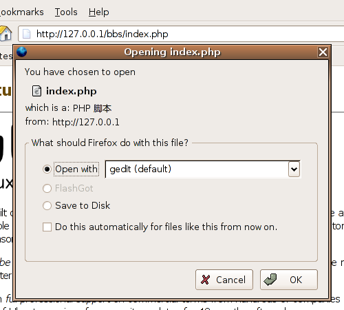

想在局域网内部做个论坛,通过新立得安装的phpbb,以前也曾经按照firehare兄的教程设置过Apache2和php5,开始的时候能打开index.php,只是联不上服务器。后来,就是打不开index.php了,总是弹出下载的框框。下面有图

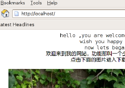

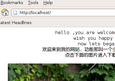

但是打开网页却是没问题的。
请大侠们帮忙呀,看看可能是由什么原因引起的,先谢过了

你安装的是Apache2还是Apache?PHP安装的是PHP4还是PHP5??

php没有设置好,如果是php5就按照常见服务指南里说的安装,php4直接apt就行,我的php5按照服务指南装的,能用了

firehare 写道:
我反反复复地装过php4和php5,不下5次了,现在用的是php5,从新立得里安装的。安的是有Ubuntu标志的文件。
Apache应该是2吧,用的是5.10自带的,没安装过其它版本。

$sudo apt-get install libapache2-mod-php5
$sudo apt-get install php5
如果想支持图形就加php5-gd,如果想支持Mysql就加php5-mysql,这里之所以要单独列出libapache2-mod-php5,主要是由于php5的依赖关系没有做好,有可能会安装上libapache-mod-php5的包,所以为了避免不必要的麻烦,干脆还是单独指定比较好。

记得我上次出现这种问题是文件权限引起的
尝试把 网站目录下的文件都 chown 到同一个用户下
同时 chmod 保证有相应的权限

是PHP没有办法被解释吧?查查apache2.conf 里面有没有
AddType application/x-httpd-php .php
