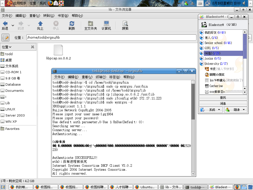

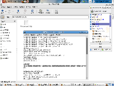

至于配置网络方面,虽然在WINDOWS下我们学校用的是DHCP动态获取IP的方式,但我发现这个IP租用期一般长达数月,而且在LINUX下只要“正确的静态IP设置+成功的帐号认证”就可以上网了,具体来说就是在WINDOWS下记下你的IP,子网掩码,默认网关和DNS服务器的信息,然后在UBUNTU下右上角的网络配置按钮那里设置为静态的IP方式(static IP address),填回刚才在WINDOWS下记下的IP信息(包括IP,子网掩码,默认网关和DNS服务器)。
但如果就这样然后认证的话可能会出现:WARNING: IintNIC:NIC eth0 does not exist(3) Get parameter error!
所以要在执行认证程序之前加一条命令如下:
ifconfig eth0 172.17.11.223 //后面的是你的IP(具体各人的IP)
下面是我的认证过程:
root@ubuntu:~# ifconfig eth0 172.17.11.223
root@ubuntu:~# myxrgsu -d
XRGSupplicant 1.1.1
Ruijie Network CopyRight 2004-2005
Please input your user name:lgq1984
Please input your password:
Use default auth parameter,0-Use 1-UnUse(Default: 0):
Searching server...
Connecting server...
Authenticating...
04信息1班欢迎进入惠州学院校园网,网络中心:2529230。
Authenticate SUCCESSFULLY!
dhclient: no process killed
eth0: no process killed
Internet Systems Consortium DHCP Client V3.0.2
Copyright 2004 Internet Systems Consortium.
All rights reserved.
For info, please visit http://www.isc.org/products/DHCP
can't create /var/state/dhcp/dhclient.leases: No such file or directory
Listening on LPF/eth0/00:e0:4c:d4:86:b8
Sending on LPF/eth0/00:e0:4c:d4:86:b8
Sending on Socket/fallback
DHCPDISCOVER on eth0 to 255.255.255.255 port 67 interval 3
DHCPDISCOVER on eth0 to 255.255.255.255 port 67 interval 7
DHCPOFFER from 202.192.224.166
DHCPREQUEST on eth0 to 255.255.255.255 port 67
DHCPACK from 202.192.224.166
bound to 172.17.11.101 -- renewal in 76224 seconds.
Searching server...
Authenticating...
Please input 'unauth' to LogOff:
IP Address is changed,Reauth Now!
Searching server...
Authenticating...
用myxrgsu认证程序不会断线,!爽!

唉,偶用sudo nautilus把两个文件夹里的东西复制过去。。。终端上竟然显示这些看不懂的东西?0好像是不读不写的吧?输入#sudo ifconfig eht0 172.24.40.40后没反应,输入#sudo myxrgsu -d后更没反应.........

至于复制文件可用CP命令,具体如下:
假设你下载回来的文件放在/home/todd,就是说里面的文件分别是/home/todd/xrgsu/bin/myxrgsu和/home/todd/xrgsu/lib/libpcap.so.0.6.2
在终端下执行如下命令:
cd /home/todd/xrgsu/bin
sudo cp myxrgsu /usr/bin
cd /home/todd/xrgsu/lib
sudo cp libpcap.so.0.6.2 /usr/lib
这样文件就复制完了。
附件你可以另存找开来看一下
Screenshot-4.png [ 163.74 KiB | 被浏览 9317 次 ]
请大家多多指教。michaelbmg@gmail.com
