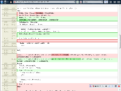

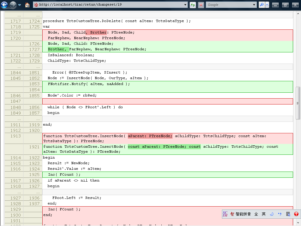

发个图看看Trac解析subversion代码库的效果。
太多的图我就不抓了,太晚了,得睡了。:)
写完收工咯。ubuntu中文论坛首发,转载请注明 Ubuntu中文论坛。谢谢。
Screenshot-Changeset 19 - cetus - Trac - Mozilla Firefox.png [ 48.09 KiB | 被浏览 4166 次 ]
