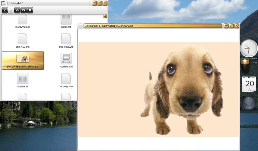

专门针对我的无穷老机写的,因为所有基于gtk或者qt的程序在这上面都启动巨慢(参见viewtopic.php?f=103&t=258661),原生的x程序display功能强大,但是打开大图片时效率奇低(比如一个2.7MB的图片需要狂读硬盘半分钟左右)。
参考网上极其匮乏的python-etk文档和例子写成,基本上算是学习python和etk编程的一个作业。由于对python和etk都是初学,代码也写得很烂(以后也不打算新增功能,所以无所谓了),不过在我的无穷老机上启动迅速且运行良好,配合rox-filer之类的轻量级文件管理器或者e17默认的文件管理模块efm使用,功能也差不多够了。得益于etk强大而高效的图形库,打开上面提到的那个2.7MB的图片只需要3秒钟左右,而且显示原始尺寸并用鼠标拖动的时候非常流畅。

程序启动时默认打开640*480的窗口,并自动将图片调整至最适合的大小。用空格键切换到原始大小以后可以通过鼠标拖曳图片。
