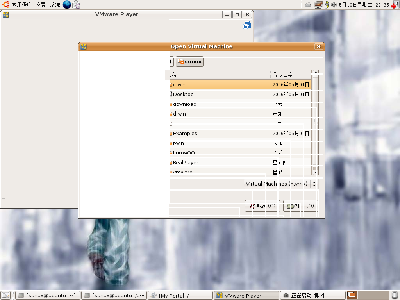

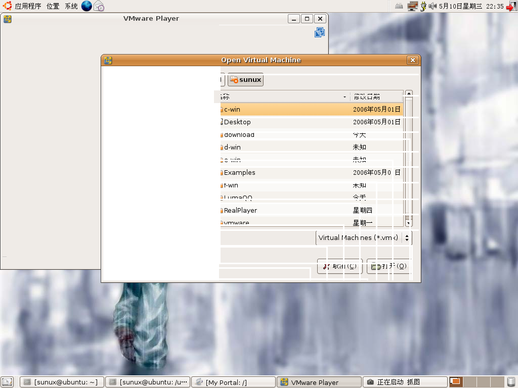

安装后一直能用,五一的时候也就upgrade过一次,现在只要打开vmplayer,窗口能出来,然后点什么都不管用,拖动后整个窗口就是白的了

附件中的图是拖动窗口以后的效果,点什么都没用,只能强行杀掉
文件注释: vmplayer运行之后
Screenshot.png [ 233.81 KiB | 被浏览 2654 次 ]
