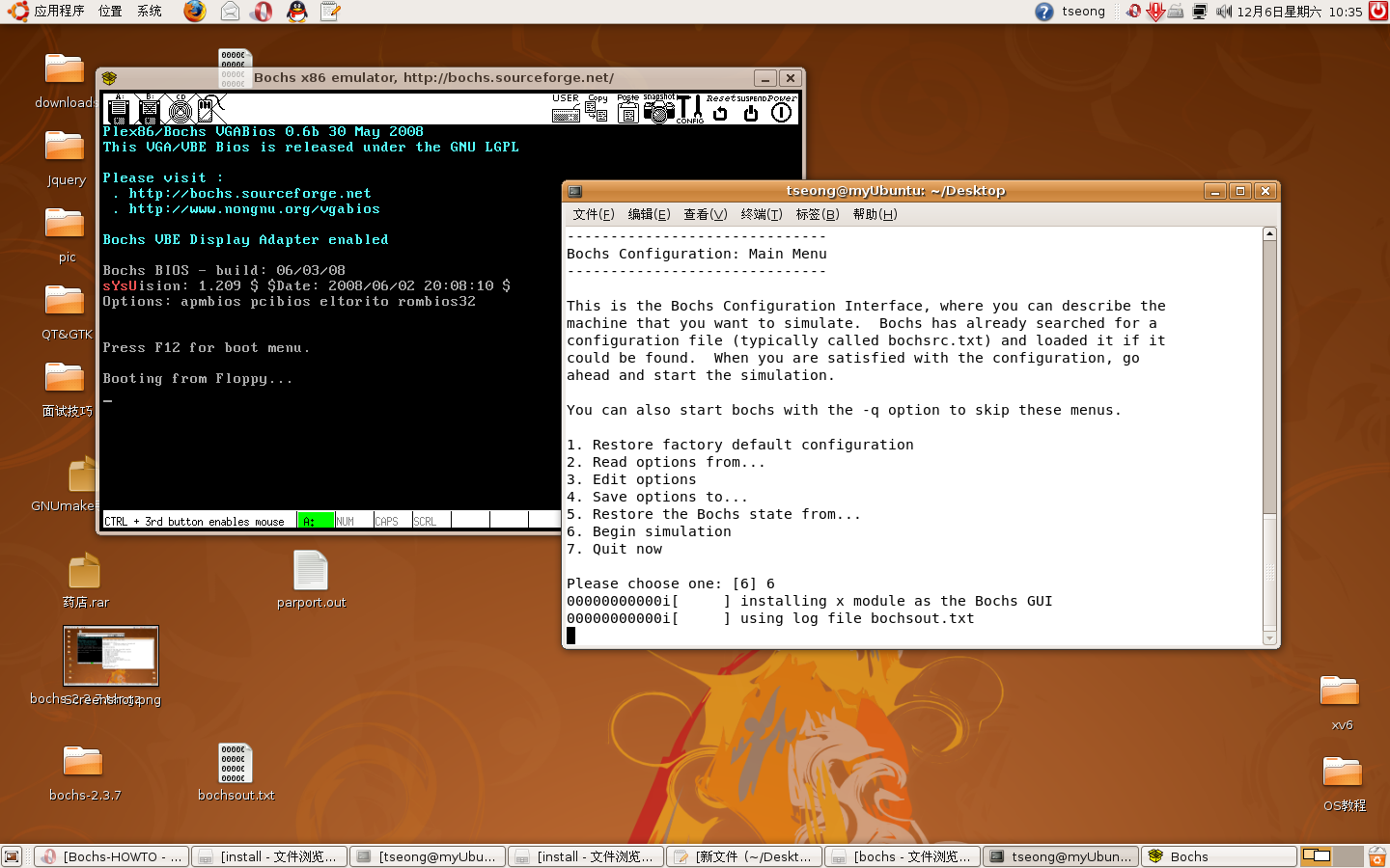

我的系統是ubuntu8.04
因為要用到debug的功能,所以下載了最新的bochs源碼(2.3.7),編譯等:
$./configure --enable-debug --enable-disasm
$make
$sudo make install
成功。
改了一下配制文件,加載了我自己寫的一個軟盤image,運行bochs,開始模擬。但問題是哪裡輸入debug命令?怎麼沒有提示符之類的?又沒有那個選項,查了一下都是在解釋debug命令的意思,並不是我想要的。暈啊~~

Re: 問一個關于bochs的問題
找到原因了。第一句應該是:xxdaystar 写了:我的系統是ubuntu8.04
$make
$sudo make install
成功。
$./configure --enable-debugger --enable-disasm –with-sdl
看來網上的教程靠不住啊
- 帖子: 167
- 注册时间: 2007-09-01 23:52
Re: 問一個關于bochs的問題
源里安装的bochs可执行文件会放在 /usr/bin/bochs
而你这样自己编译的bochs会放在 /usr/local/bin/bochs
显然 如果要调用那个你自己安装的bochs,应该显示的使用完全路径:
