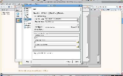

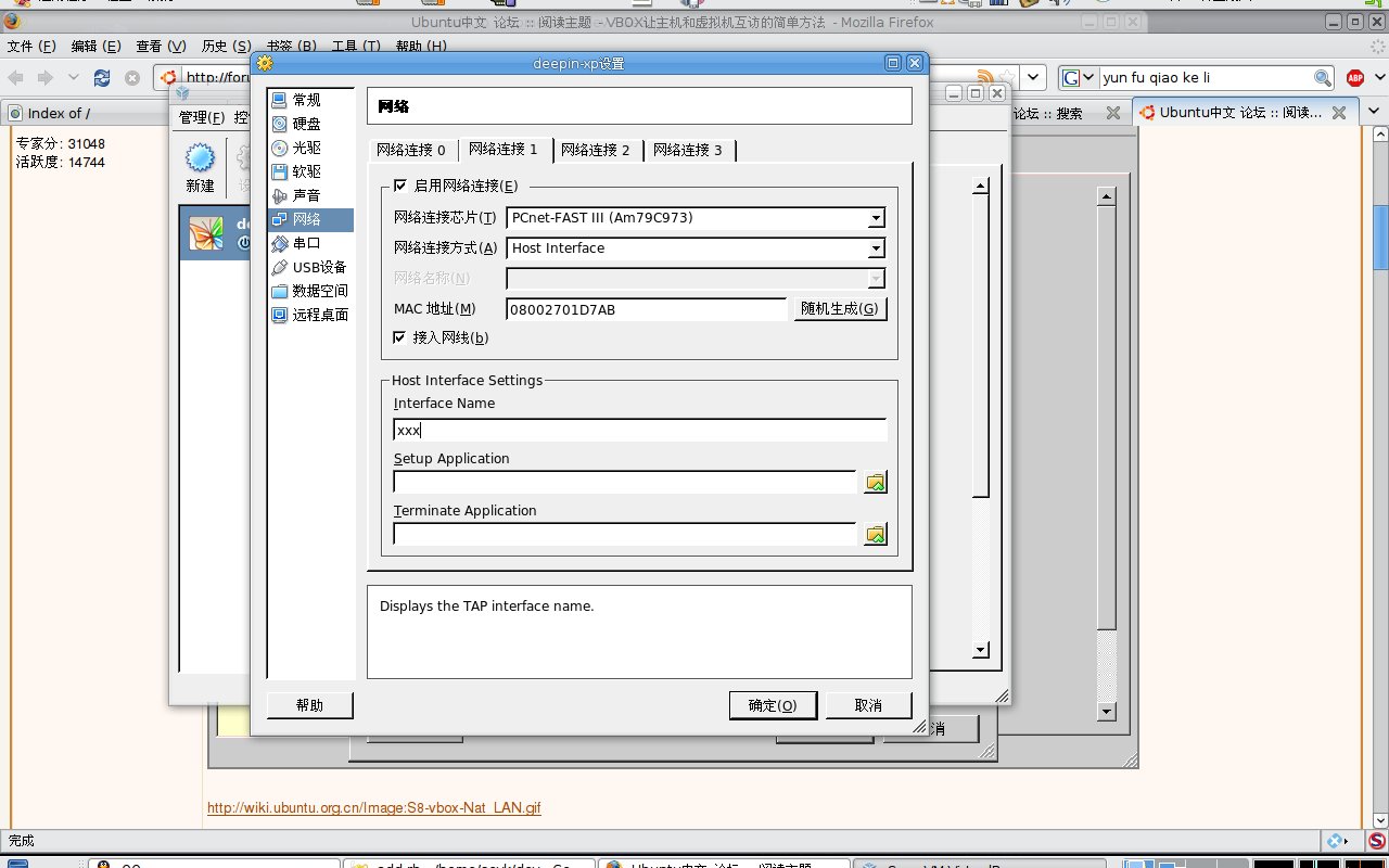

大家知道VBOX的网络只要设置成NAT,就能通过主机上网.但主机要和虚拟机互访就不行.
其实很简单:
VBOX设置双网卡,
NAT状态的网卡用于通过主机上网.
另一网卡设置成HOST INTERFACE,["主机网络界面"]使用界面下方,新生成的项目.
然后主机里会出来一个VBOX网卡,设置IP为192.168.0.1,不用网关.
同样VBOX里也会出来第二个网卡,设置IP为192.168.0.2,不用网关.
这样就可以互访了.

重新启动电脑之后,现在可以在VirtualBox的Guest OS网路设定画面中,将attached to的选项中选择host interface,interface name选项中设为tap0。
这样就完成Virtualbox桥接网路模式的设定了,马上启动Guest吧 ! Guest的网路设定和Host是独立平行的。
