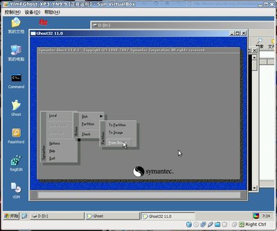

发现ubutun9.04源里的VirtualBox已经是中文版的了,还完全免费,SUN真是太好了(以前没用过VirtualBox,就用过破解的VMWARE)。

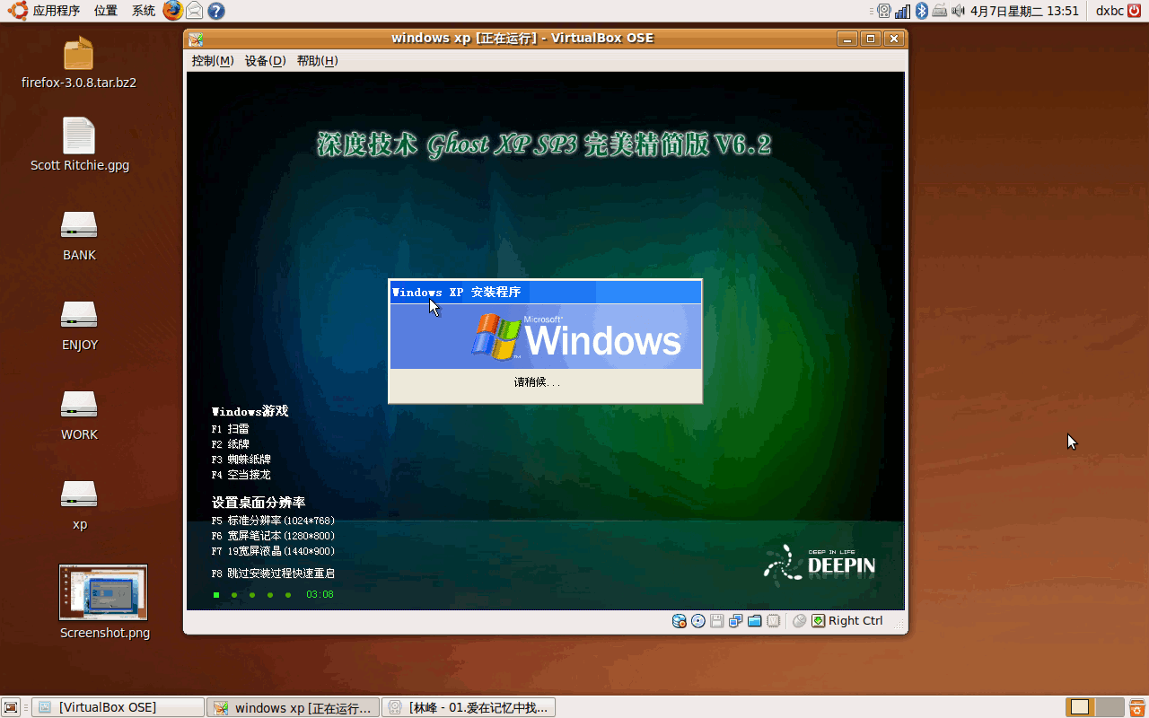

下载好XP的ISO文件,推荐深度的精简6。5(LITE与GHOST二合一版)。这个版本的VBOX完全中文,按提示,没费什么力气配置好虚拟机,载入
XP的ISO启动成功。运行GHOST,居然出现FATAL: int13_diskette_function: read error错误,马上GOOGLE一下,原来犯了个低级错误。。。。忘记格式化并设置
主活动分区了。用PM格式化后再次GHOST,居然还是出现FATAL: int13_diskette_function: read error???再去搜索下答案,某前辈给出的答案是GHOST版本的ISO已经封装了虚拟光驱,会跟虚拟机的虚拟光驱冲突。我尝试选择原版直装,果然可以。难道真的没办法了?我尝试从PE启动,居然正常进到桌面环境,这时选择GHOST,顺利GHOST成功。

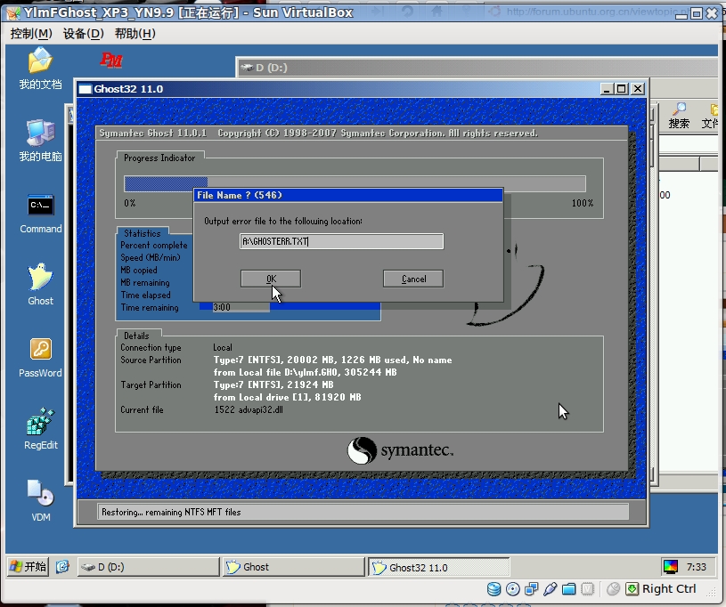

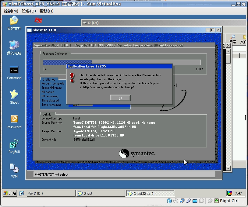

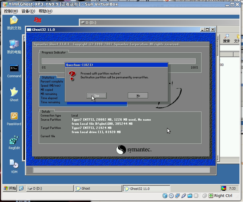

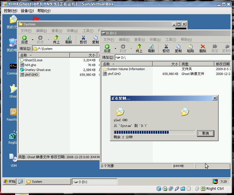

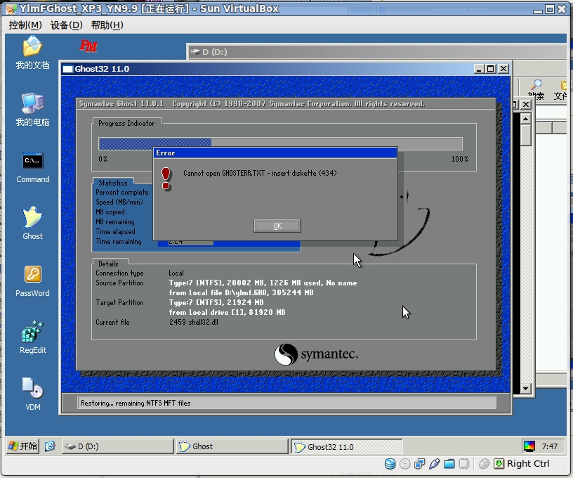

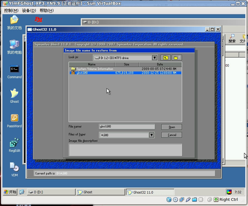

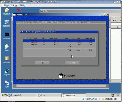

不行哦,我看你安装的也就到截图那里了,在过去一点就出错了,我就截图发上来了。
我的方法:
用有PM的WINPE进去分区,然后重启下。换个有GHOST的ISO镜像 然后提取出GHOST文件
复制GHO文件到D盘,然后就释放光驱,开始安装 到这里就不行了
我的方法:
