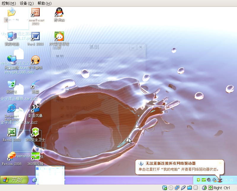

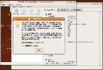

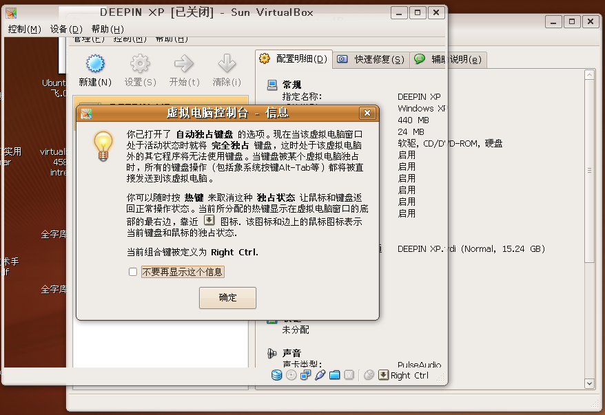

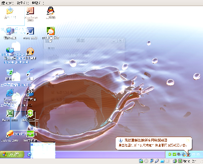

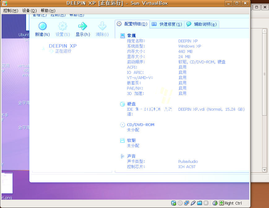

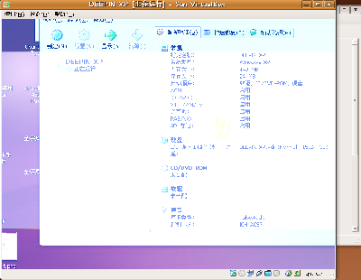

vbox 2.2.0 r45846, ubuntu 9.04,不知道怎么搞的,第一次打开虚拟机就很正常,关掉后,打开窗口就好像变透明了。一定要重启后才能正常显示。不知道什么问题……
