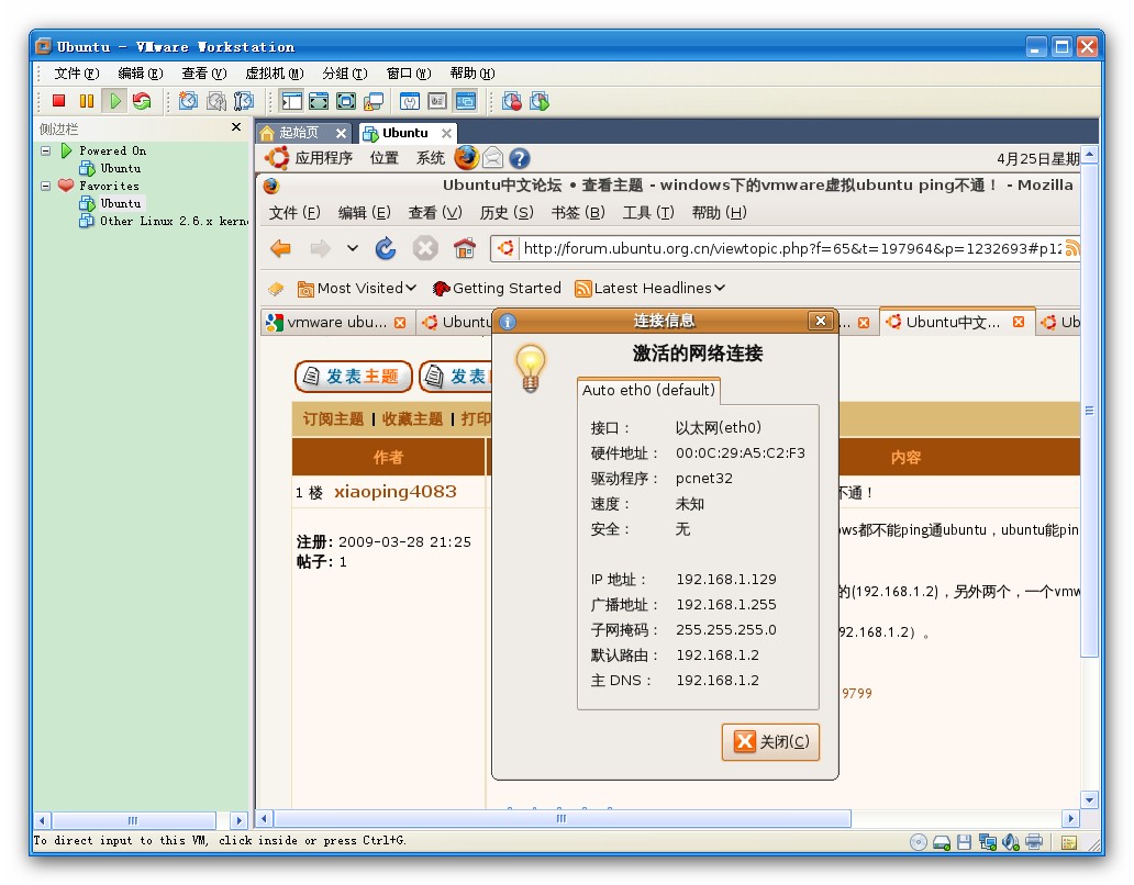

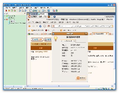

采用net方式和host only方式都试过桥接都试过,windows都不能ping通ubuntu,ubuntu能ping通windows
虚拟机环境描述:
1.ADSL路由拨号上网。
2.windows下网络连接页里只有三张网卡,一张是物理的(192.168.1.2),另外两个,一个vmware8的(192.168.0.1)一个vmware1我禁用了,
3.使用NET上网(ubuntu的ip:192.168.1.129,DNS:192.168.1.2)。
4.虚拟机的ubuntu 能上网,xp也可以上网,
5.smb://192.168.0.1就能访问,而192.168.1.2就不行。
6.windows下建的web能在ubuntu通过http://192.168.1.2下看到,反过来linux建的web就不能在windows下看到。

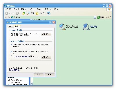

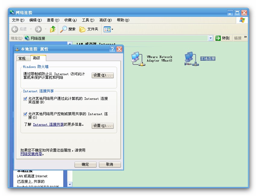

忘了这个地方啦。
windows做internet连接共享的时候,本地连接的地址会设置为192.168.0.1,你可以仔细看一下
如果用 连接 的模式(那个nat就不要用了),虚拟机的ip地址也需要设置在192.168.0.x这个网络,网关和dns都指向192.168.0.1就可以了。
