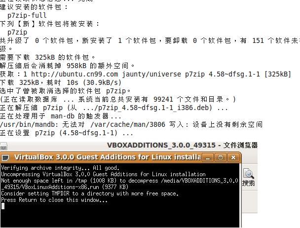

在VirtualBox3.0里安了双系统(其实只是为了实验……),用XP没什么问题,但是用Ubuntu总是提示空间不足,有几次是登录的时候,我只有选择recovery mode,清除以后才可以通过resume 进入系统
设定了20G的硬盘,10G给XP,10G给Ubuntu,其中/ 2g, /boot 100M, swap 1.5g,剩下的全部分给/home(都是ext3)。按理说应该够了,貌似是VirtualBox的原因吧……我的主机是VistaHomeBasic
另外,Ubuntu是在XP下通过硬盘安装的,用的desktop版。.disk、casper、Vmlinuz、initrd.gz都是直接解压的ISO里的,但网上有些教程说要到官网上去下载。反正我用ISO里直接解压的也安装成功了,这个,有什么影响么?
[求助]VirtualBox中安装Ubuntu 9.04总是提示空间不足

Re: [求助]VirtualBox中安装Ubuntu 9.04总是提示空间不足
太小么…… 真的是这个原因导致的?
反正正式装的时候,我会分大点的,记得有个地方说2G就够了的
Ubuntu 正常使用,6G 都紧张,还不算数据文件。
除非是调试好的服务器,还是不要太抠们了。 至少给 8G 以上。
下次我会给10G的……
默认安装就已经差不多2G了,而且还要准备swap
前几次安装提示自动安装,完后也是空间不足,用分区软件一查,/2.22G 郁闷之极,自己强行分区,给swap给19G /38G 安装完后 下载更新好中文语言包 在下载数据更新时 下载好后 更新的时候死机 重启后无法登陆提示空间不足,并鼠标不能移动,无安装任何软件
