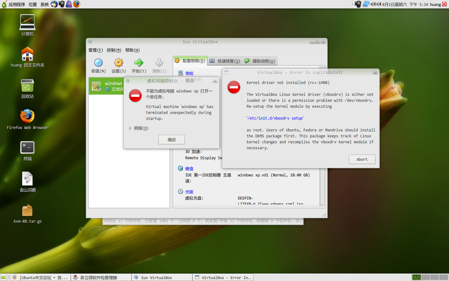

hsklyh
- 帖子: 63
- 注册时间: 2008-07-13 10:27
帖子
由 hsklyh » 2009-08-01 17:34
安的upbutu9.04,因为不是很熟悉
所以还要经常到xp下面工作
就装了个 sun virtualbox 想虚拟下xp
设置都按照教程设置好了
最后启动时出现错误
达人帮忙看看是少了什么包(看英文感觉大概是这个问题)权限我刚安装virtualbox后就设置好了
sudo usermod -G vboxusers -a huang

由 changer-chacha » 2009-08-01 22:46
hsklyh 写了:安的upbutu9.04,因为不是很熟悉
所以还要经常到xp下面工作
设置都按照教程设置好了
最后启动时出现错误
再次安装Vbox一次看看怎么样,最好是用Vbox网站下载的版本。

hsklyh
- 帖子: 63
帖子
由 hsklyh » 2009-08-02 12:00
changer-chacha 写了:hsklyh 写了:安的upbutu9.04,因为不是很熟悉
所以还要经常到xp下面工作
设置都按照教程设置好了
最后启动时出现错误
PS:KVM弄得怎么样?写个新手教程。
我自己都刚入门的新手,没那能力,只是业余爱好者
