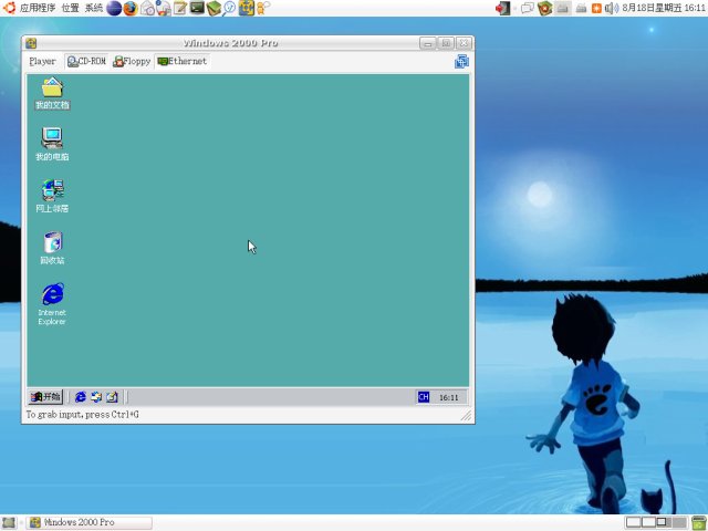

6. 启动vmplayer,设置虚拟机的bios从光盘启动,就可以开始安装Windows 2000了。
引用:
$ vmplayer ~/vm/win2000/Windows2000Pro.vmx

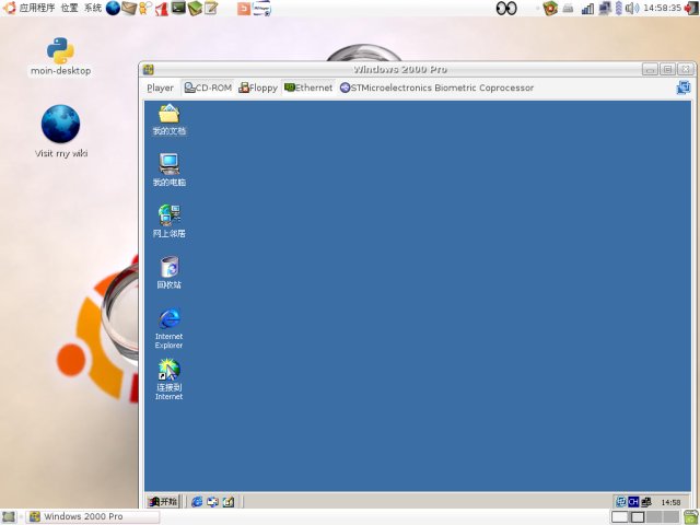

我使用bridge方式的网络,也不能联网,可能跟我用的是笔记本的无线网卡的工作方式有关系,我换用NAT方式就可以了,方法是右键点vmplayer工具条上的Ethernet图标,在下拉菜单里选。
显卡的问题,我是这样解决的:我从已安装好的虚拟机里把vmware tools(windows版)拷贝出来,安装后就有显卡驱动,可以全屏显示,而且鼠标也可以自由地进出了。
