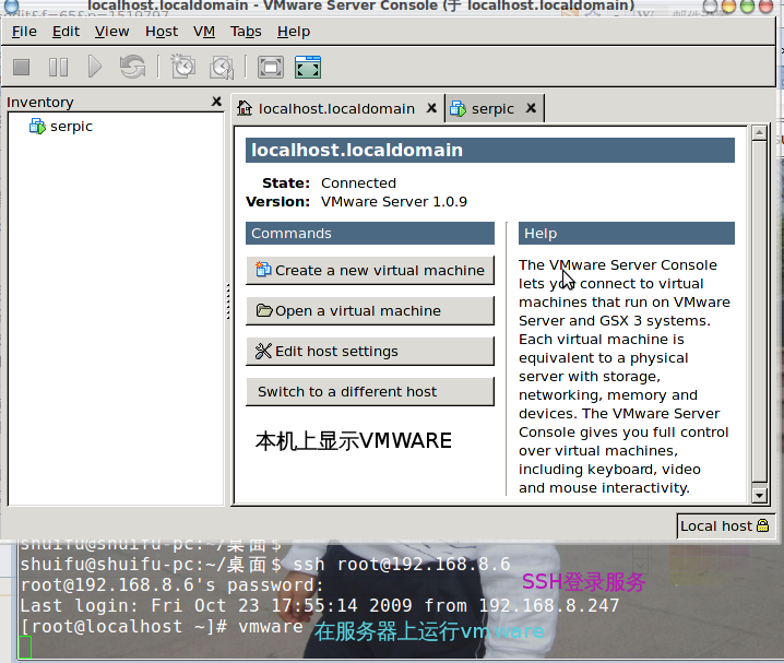

引用:
参考:
我的服务器配置:
硬件:
主板--- ASUS DSBV-DX/SAS (¥2650)
CPU---Intel(R) Xeon(R) CPU E5405 (¥1800)[我只装了一颗CPU]
内存---金士顿2GB*2 DDR2 667(ECC FB DIMM)(¥780)
硬盘---希捷146G SAS (¥1500 x 2 =3000)[做RAID1]
机箱---1U机箱 (¥850)
OS:
主机:RHEL5
虚拟机:VMWARE-SERVER
服务:
主机提供:http、oracle、mysql、ftp、samba、mailserver、VPN
虚拟机:
VM1:windows2003 提供MSSQL服务
VM2:windows2003 提供FAX服务
VM3:windowsXP 提供serpic服务
VM4:windowsXP 另外一个同事使用(办公)
VM5:windowsXP 我自己用(办公)通过远程桌面,
因为我的机器只安装了UBUNTU一个系统,虚拟机太麻烦,不如 远程桌面来的方便,所以基本上我机器上的VMWANRE就没有用过了,当然出差的时候还是 要用的,毕竟外网的远程还是比较慢的。
使用结果:比较理想,达到当初的心里需求。主机资源还有富于,再增加几个虚拟机都没有问题。
虚拟机设置为:随主机自动启动,这样的话就不必要等到hostOS启动好之后再ssh登录主机去启动虚拟机。
主机和本机设置一下ssh X转发,这样就不必在主机上再安装一个VNCserver去远程了,直接就可以把主机上的GUI界面显示到你的机器上。
建议:VMWARE-SERVER、XEN都可以,VIRTUAL BOX就不要考虑了,当然你的主机硬件配置超牛的话,不妨试试。
。遇到USB加密狗的问题和网卡问题可以搜一下我的帖子
