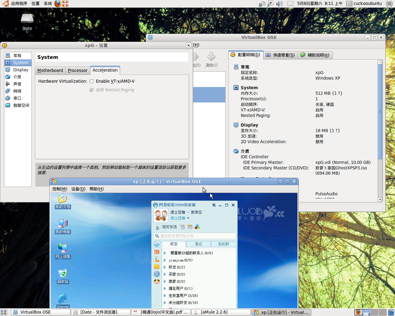

开始的时候安装ghost 版本的 xp 总是提示硬盘分区或者其他的错误,一直使用慢装版,可是慢装版一般不如ghost 版 来的快,似乎系统优化方面,ghost 版也更快一点,后来琢磨了一下,,virtualbox 虚拟了一块磁盘空间给 xp ,但是这块空间 是新初始的,没有分区,没有激活,直接使用 ghost 自然会有些问题,
那就先给他激活一下。
我以前习惯萝卜的操作系统,那就使用 萝卜的xp ,把iso 文件链接到 virtualbox 的虚拟光驱,然后 开机启动,我给xp 的内存是512M ,硬盘是默认的10G,因为我只为 用 淘宝,所以足够了,开机后 选择超级dos 工具,,用 Fdisk (dos 下最经典的分区工具,我现在仍然认为它是最好的)进去后 有4个选项,选择第一项 创建 dos 分区,然后 把10G 都分给它, 退出 ,重启,使设置生效,再进入 Fdisk ,选择第二项,激活dos 分区 (不激活的话,你做好系统后,没法从硬盘启动的),接下来记得把硬盘格式化一下,format c: /q (快速格式成 fat 32格式 ),然后退出,再次用光盘启动,选择第一项 安装 xp 到第一分区,ok 完成。。
如果系统启动 后 很卡的话 把virtualBox 设置里面 System 选项 里最后一个子选项的2个筐都勾掉,,就正常了,在下面掐图里有,,
我 按上 360 安全 和杀毒,,打全补丁,装上所有的常用软件(压缩,office2003 ,qq,暴风影音,uusee,360安全,淘宝旺旺,ie上唯一的插件是支付宝控件,分辨率 1024*768,24真彩,),速度依然很快,我系统配置一般(amd 250 2G 内存,500G 硬盘 ,集成显卡,微星 785的板子)
其实基本思路很简单,,就是 vritualBox 里面新设立的虚拟硬盘建立一个分区,然后在用 fat 32 格式话一下,就成了,然后再用ghost ,当然具体的过程你可以自己选择,,比如用其他的分区软件等。。
现在唯一的问题是 系统报找不到vga视频兼容驱动,但是似乎没有什么影响。
所以懒得理他。。。 :em06
