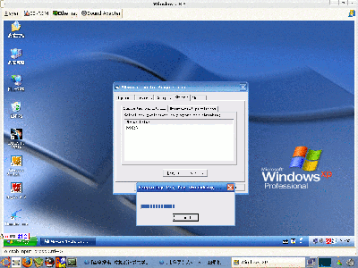

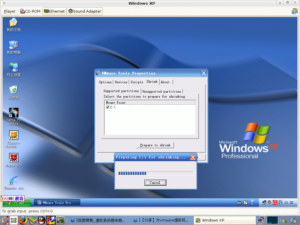

关于压缩,启动虚拟机后,在托盘区右击vmware tools,找到shrink项,选中要压缩的分区,点prepare to shrink,准备进行压缩。

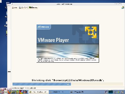

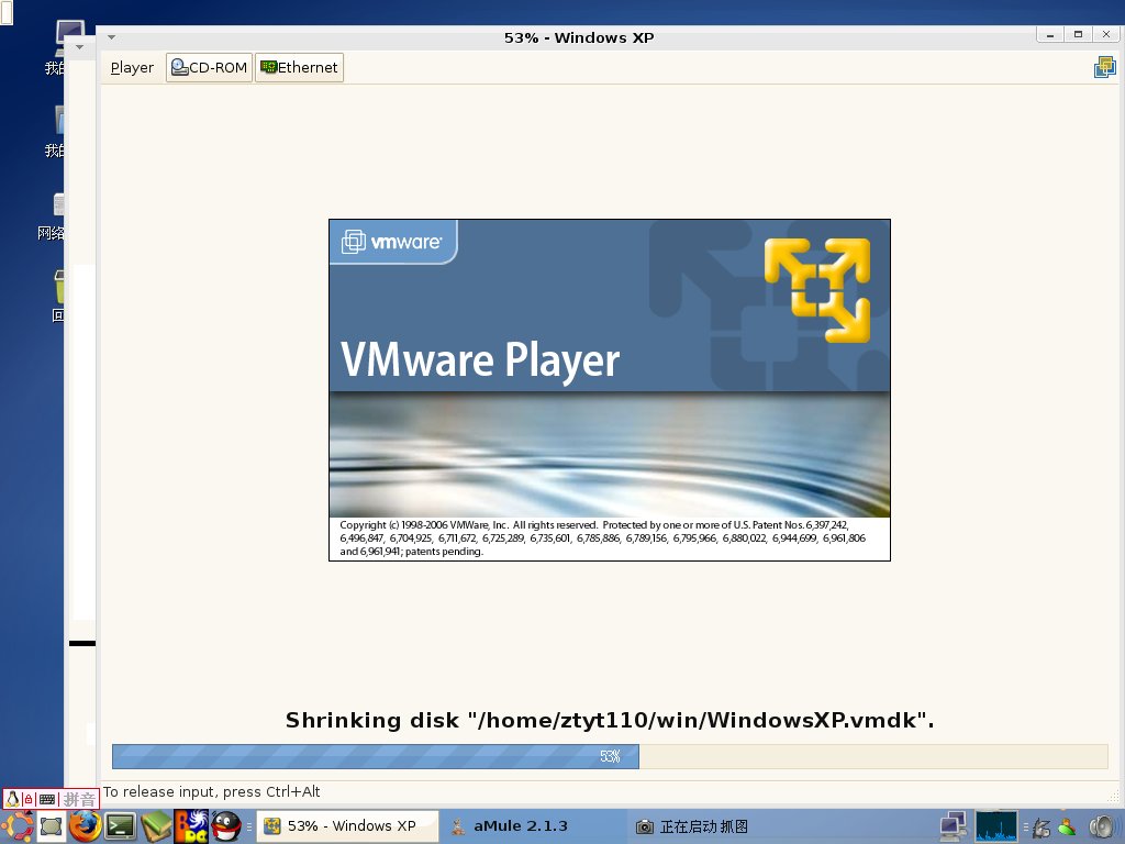

完毕后会跳到真实系统中,出现进度条进行压缩。完成既可~~~
