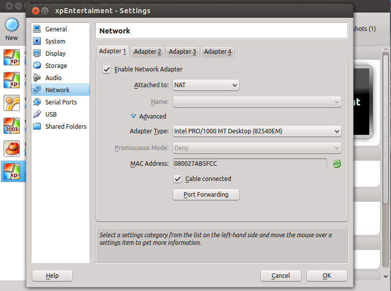

能上网,下面是我的网卡设置,希望对你有帮助。
16.png [ 98.49 KiB | 被浏览 836 次 ]

cwll 写道:
我终于解决了呀,我去
