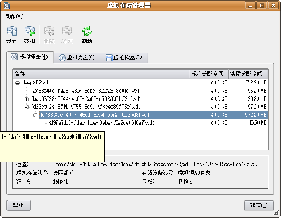

感谢楼住的分享。我我按照楼主的办法成功的建立了三个虚拟机。但是我发现,用这个方法可能节省不了多少磁盘空间。请看附件,倒数第二行是我安装完delphi后建立的快照(没有安装其他软件),delphi本身只有400M,但是在快照中却占用硬盘900多M。我不懂快照的原理,我猜想快照里面保存的是与快照前的内容差异,单就目前来说,感觉是快照所占的磁盘空间是实际内容差异的两倍。
希望高手能解释一下。

但我发现,用这个方法可能节省不了多少磁盘空间。请看附件,倒数第二行是我安装完delphi后建立的快照(没有安装其他软件),delphi本身只有400M,但在快照中却占用硬盘900多M。我不懂快照的原理,我猜想快照里面保存的是与快照前的内容差异,单就目前来说,感觉是快照所占的磁盘空间是实际内容差异的两倍。
不能节省磁盘的主要原因是因为‘动态磁盘’。几类虚拟机默认的磁盘镜像都是‘动态磁盘’,特点是,只能增大不能变少。你拷贝一个100MB的文件进去,vdi体积增大100MB,然后你再删除100MB,vdi体积却不减少。至于这个vdi中实际上空闲出的100MB空间会不会得到利用,我现在不清楚。
所以,当你安装delphi后,实际的总容量并不是最后得到的目录容量,而是这个过程中出现过的文件总容量,大致上=setup.exe + 解压临时文件 + 安装后delphi目录 + win产生的临时文件。如果delphi的安装包有100MB,那么它的解压文件可能就会有300MB,加上最后生成的400MBdelphi,总体积增加900MB就不奇怪了。
要想节省磁盘空间,我的想法是,vdi共享+‘持续写入’镜像。持续写入类的磁盘镜像是和‘动态磁盘’向对应的另一种磁盘镜像,体积变化仿照真实硬盘。vbox是支持该功能的,但我按照手册创建失败。谁有兴趣可看我楼上一贴。
希望高手能解释一下。
关于快照我也没有太多的研究,但发现,关机状态下做的快照尺寸小,开机状态做的尺寸要大的多。估计就是保存内存的缘故。
