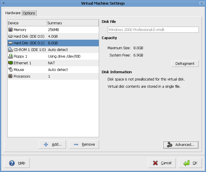

vmware 有选项决定创建的空间是马上分配还是,按需分配。
LZ的问题,
打开如附件的这个对话框,看到左边的列表中有你要删除的硬盘,选中他,看右上角的文件名称,记住,然后选择左下的删除按钮,然后从文件管理器中删除刚才看到的文件名称。
如果不知道文件在什么位置,搜索一下。

帖子发表于 : 2007-05-14 13:18

帖子发表于 : 2007-05-14 13:20

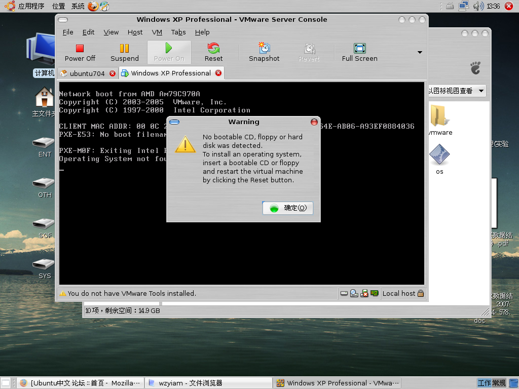

帖子发表于 : 2007-05-14 13:39
注册: 2007-04-26 11:41
帖子: 161
我直接把文件夹删了,但出进去后出问题了。
warning
no bootable cd.floppy or hard disk was detected.
to install an operating system.
insert a bootable cd or floppy and restart the virtual machine by clicking the reset button
高手指点,什么意思
