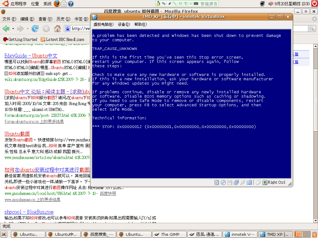

配置:本本HP Compaq nx6325 。1G内存,80G硬盘,cpu:AMD Turion 64x2
系统:Ubuntu 7.04
操作步骤:下载virtualbox_1.5.0-24069-1_Ubuntu_feisty_i386.deb,安装
下载DeepInXP-v5.5SP.iso
打开virtualBox,新建TMD XP,内存默认192M ,硬盘自动,6G。挂接ISO文件。
点击“启动”按钮。
看到XP安装界面,在选择分区的时候,选择未分配。选择用NTFS格式化分区。
小弟在网上搜寻良久,所有介绍virtualBox下安装xp的文章都一笔带过,而且绝大多数都正常,看来小弟人品很有问题,呵呵,恭候各位高人不吝赐教,谢过了,先!
[问题]请问各位高人,为什么俺的virtualbox安装xp的时候格式化分区会黑屏

跟这些无关的lazzylion 写了:难道!!!
难道我错了???
难道我真的错了???
难道是因为我的本本CPU是AMD64位???
难道我应该装ubuntu-AMD64而不是I386???
难道我应该装了Ubuntu-AMD64然后装VirtualBox-64???
饿嘞神呀!告诉饿到底和这个有没有关系吧!!!

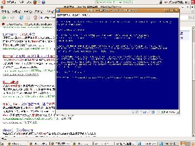

看了下的蓝屏代码,有人是这样解释的
0x00000012:TRAP_CAUSE_UNKNOWN
◆错误分析:如果遇到这个错误信息, 那么很不幸, 应为KeBudCheck分析的结果是错误原
因未知.
◇解决方案:既然微软都帮不上忙, 就得K自己了, 请仔细回想这个错误是什么时候出现
的; 第一次发生时你对系统做了哪些操作; 发生时正在进行什么操作. 从这些信息中找
出可能的原因, 从而选择相应解决方案尝试排除.
