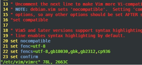

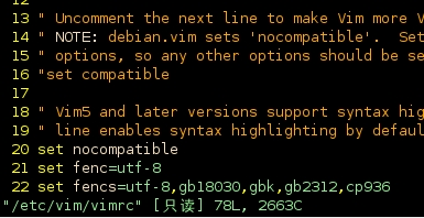

我使用的配色方案是koehler,就出现了上面的问题
而使用murphy就能显示底面了,但终端下与gui的颜色显示还是有差异
请看图 :
我的配置是:

文件注释: gvim + murphy + /etc/vim/vimrc

文件注释: console vim + murphy + /etc/vim/vimrc

因为vim的colorscheme体系中,终端色彩与gvim色彩是两套。他们肯定是不同的。
终端色彩有“透明色”这种选择,大多数colorscheme缺省是透明色,因此就是你终端的底色。。。
