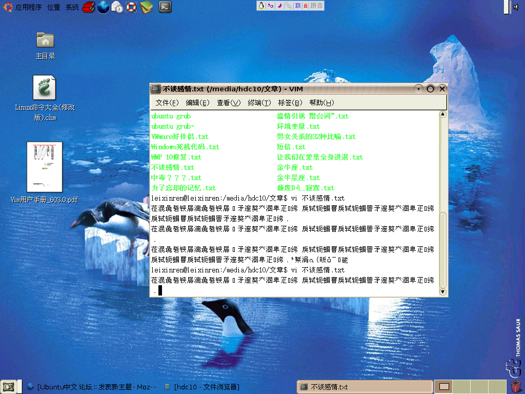

我按照做了,还是有乱码 :(
我用给的.vimrc代替了我的
结果还是有问题,在gvim中用
:set
查看,发现只有 fileencoding=gbk
而 termencoding=utf-8
encoding=enu_cn
这是怎么回事呢?
结果还是有问题,在gvim中用
:set
encoding=enu_cn
这是怎么回事呢?
