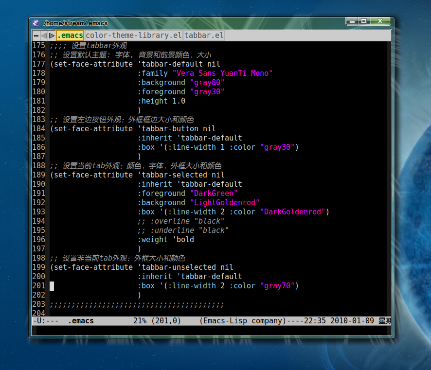

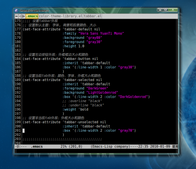

我在emacs-snapshot, tabbar version 2.0 (安装emacs-goodies-el)下
;;;; 设置tabbar外观
;; 设置默认主题: 字体, 背景和前景颜色,大小
(set-face-attribute 'tabbar-default nil
                    :family "Vera Sans YuanTi Mono"
                    :background "gray80"
                    :foreground "gray30"
                    :height 1.0
;; 设置左边按钮外观:外框框边大小和颜色
(set-face-attribute 'tabbar-button nil
                    :inherit 'tabbar-default
                    :box '(:line-width 1 :color "gray30")
;; 设置当前tab外观:颜色,字体,外框大小和颜色
(set-face-attribute 'tabbar-selected nil
                    :foreground "DarkGreen"
                    :background "LightGoldenrod"
                    :box '(:line-width 2 :color "DarkGoldenrod")
                    ;; :overline "black"
                    ;; :underline "black"
                    :weight 'bold
;; 设置非当前tab外观:外框大小和颜色
(set-face-attribute 'tabbar-unselected nil
                    :box '(:line-width 2 :color "gray70")
定制tabbar的外观,截图如下
此外还有
tabbar-highlight
tabbar-separator
等选项可以自定义,参考tabbar.el源文件
