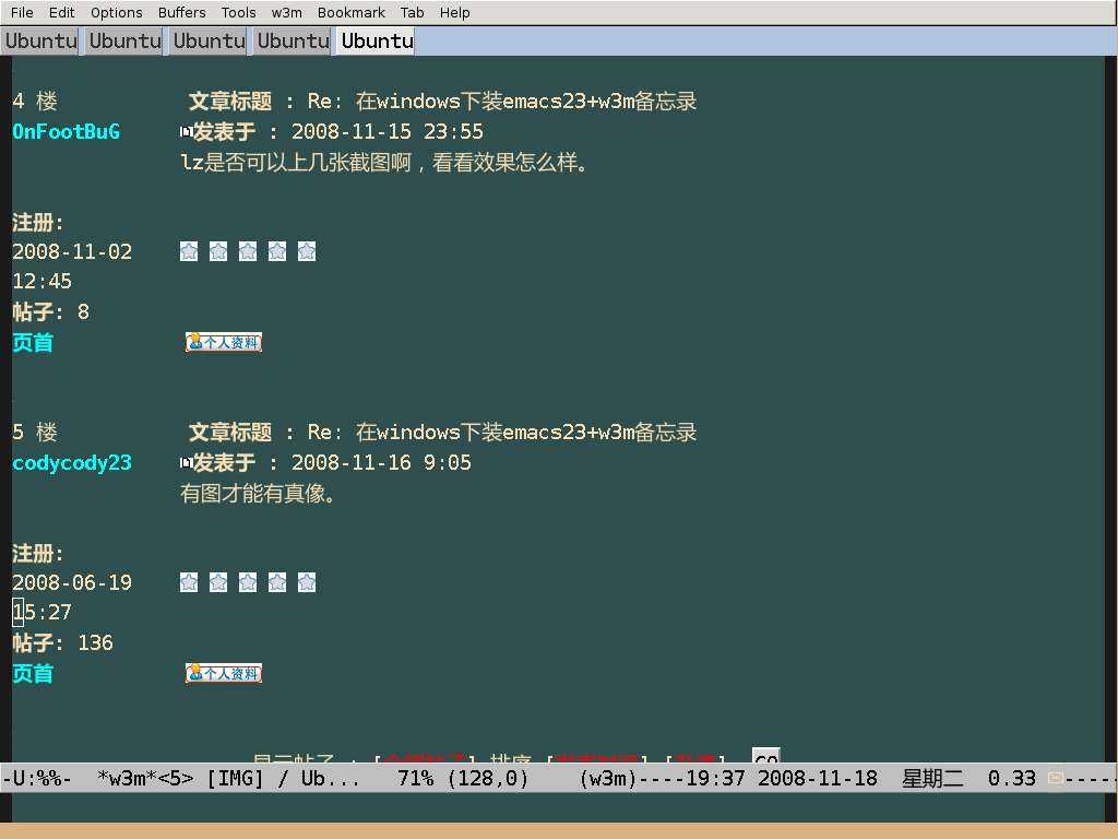

lz是否可以上几张截图啊,看看效果怎么样。

有图才能有真像。

就发一个当前页面吧 :-)
2008-11-18-193703_1024x768_scrot.png [ 73.37 KiB | 被浏览 9105 次 ]

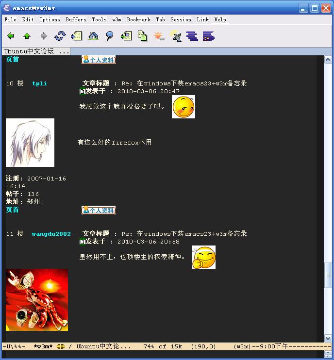

终于搞定了,哈哈……也不知道怎么回事,忽然发现在site-lisp目录下也有个为w3m-load.el,但里面几乎是空的,大约1K左右,删除后重启emacs就OK了,不打补丁的GNU emacs23也没问题:
emacs-w3m.JPG [ 66.63 KiB | 被浏览 7257 次 ]
还要加上这句:(setq w3m-default-display-inline-images t)
