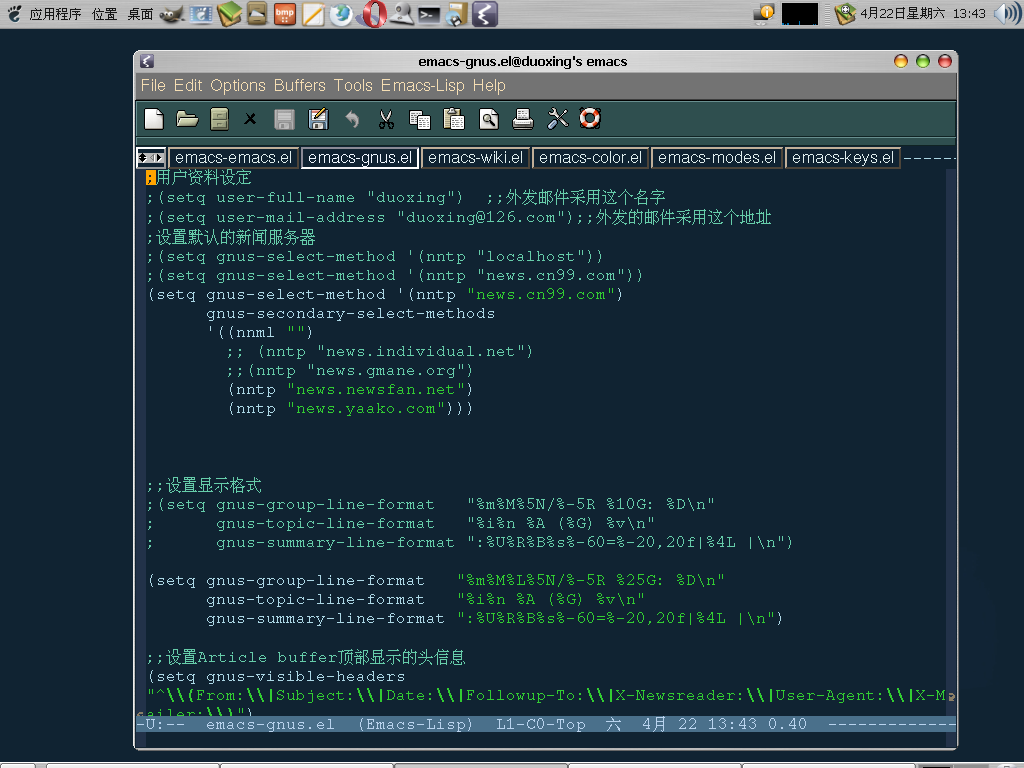

5. 设置gnus阅读新闻组。很多地方可能不是对没个人都实用,根据自己的情况
自己去改吧。
;用户资料设定
;(setq user-full-name "duoxing") ;;外发邮件采用这个名字
;(setq user-mail-address "duoxing@126.com");;外发的邮件采用这个地址
;设置默认的新闻服务器
;(setq gnus-select-method '(nntp "localhost"))
;(setq gnus-select-method '(nntp "news.cn99.com"))
gnus-secondary-select-methods
'((nnml "")
;; (nntp "news.individual.net")
;;(nntp "news.gmane.org")
(nntp "news.newsfan.net")
(nntp "news.yaako.com")))

;现在我们可以选择几个自己喜欢的新闻组,作为默认的新闻组
(setq gnus-default-subscribed-newsgroups
'("gnu.emacs.help"
"cn.comp.os.linux"
"comp.os.linux.announce"
"comp.os.linux.development.apps"
"comp.os.linux.development.system"
"comp.os.linux.misc"
"comp.os.linux.answers"))
;邮件分类
(setq nnmail-split-methods
'(("mail.163.com" "^From:.*163.com")
("mail.misc" "")))
;保存自己发送的邮件
(setq gnus-message-archive-group
'((if (message-news-p)
"nnfolder:mail.sent.news"
"nnfolder:mail.sent.mail")))
;;~/.newsrc gnus保留这个完全是为了其他的newreader。如果不适用,完全可以删除。
;;并且设置
(setq gnus-read-newsrc-file nil
gnus-save-newsrc-file nil)
暂时这次就整理到这里吧,其它还有很多,比如emms的设置,程序设计语言
模式的高亮显示的问题,以后在慢慢整理出来嘛。
文件注释: Emacs显示
Screenshot.png [ 81.35 KiB | 被浏览 27019 次 ]
