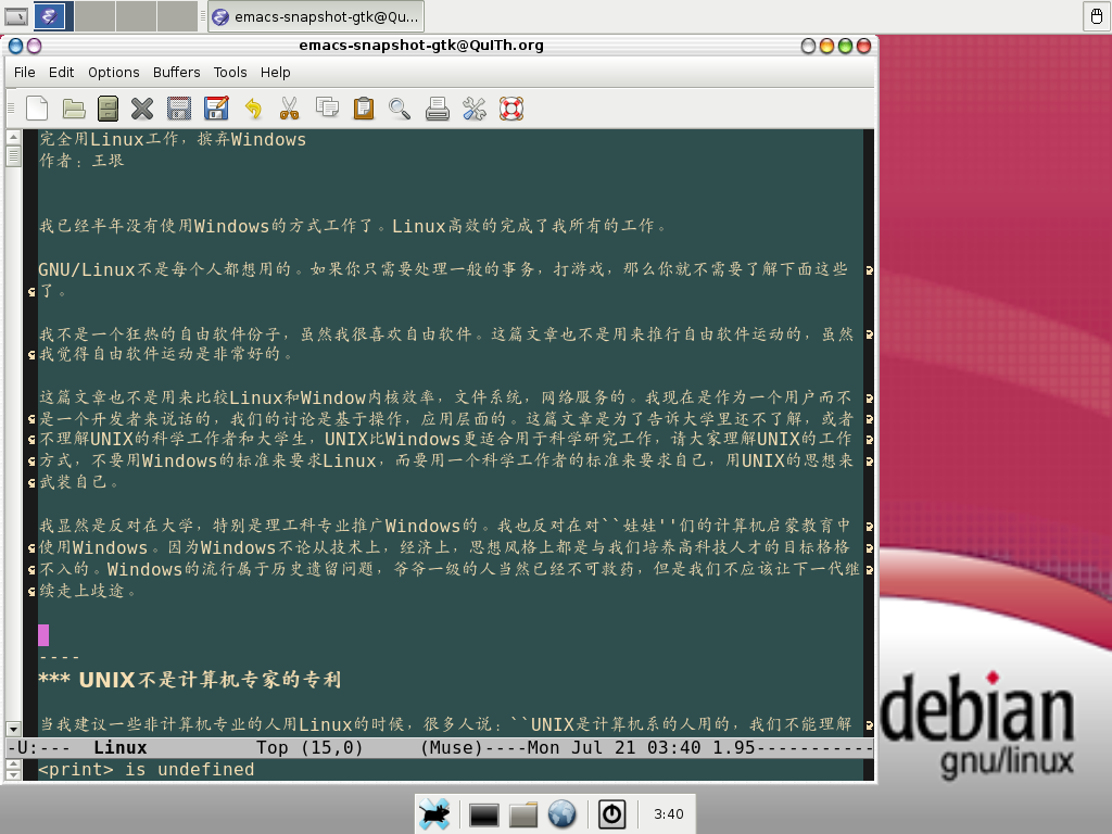

 文章标题 : dotemacs file, partial
帖子发表于 : 2008-07-21 4:12
注册: 2007-11-27 15:46
帖子: 85
地址: USTC
引用:
;;nano ~/.Xdefaults
;;Emacs.geometry:80X35+0+0
;aptitude install ttf-arphic-gkai00mp ttf-arphic-bkai00mp
(set-default-font "Monospace-12")
(set-fontset-font (frame-parameter nil 'font)
'unicode '("AR PL KaitiM GB" . "unicode-bmp"))
emacs.png [ 268.57 KiB | 被浏览 773 次 ]
