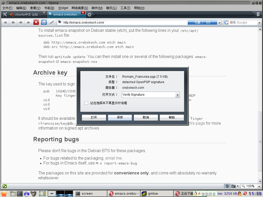

打开网页
下载key,然后安装就可以了
Screenshot-4.png [ 147.95 KiB | 被浏览 1607 次 ]

jarodlau 写道:
打开网页
下载key,然后安装就可以了
如何安装那个 key?
帖子发表于 : 2008-08-20 20:26
注册: 2008-07-07 11:16
帖子: 130
地址: 辽宁-大连
cvgmt 写道:
jarodlau 写道:
打开网页
下载key,然后安装就可以了
如何安装那个 key?
其实,我也想知道这个问题的答案……
http://wecing.blogbus.com/->welcome
帖子发表于 : 2008-08-20 21:32
注册: 2008-08-17 10:34
帖子: 22
apt-key add filename
man apt-key
