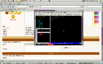

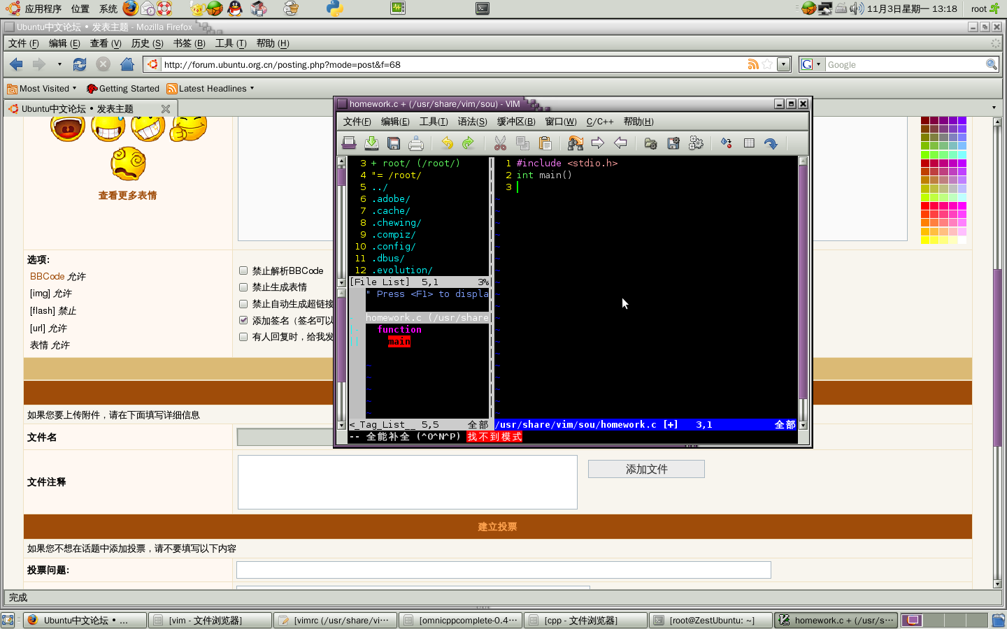

我下了个OMNICPPCOMPLETE 但是我只可以用CTRL+X和CTRL+I模式 如果用其他CTRL+X和CTRL+O全能补全的华,下面会显示“找不到模式”这是为什么阿 谢谢,我是一个新手,才上大一,开始学用LINUX,但是要编写C程序,研究了一下VIM,现在还是有点雾水
还有我的SUPERTAB怎么用不起了哦? 按TAB建是缩进,而不是补全。谢谢 :em02 如图
Screenshot1.png [ 217.89 KiB | 被浏览 760 次 ]

首先是否 Ctags -R
其次
没有定义类型
例如:
struct test
  int a;
int main()
  struct test a;
这时候
a.后就会自动补全定义
