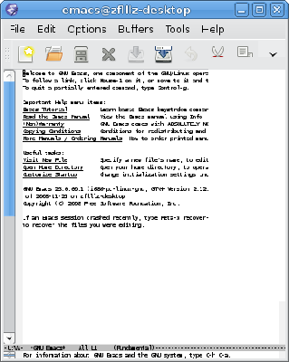

现在可以打朱镕基的镕了,但是刚装好的字体好小,小得汉字都看不见
文件注释: 字体太TM小了

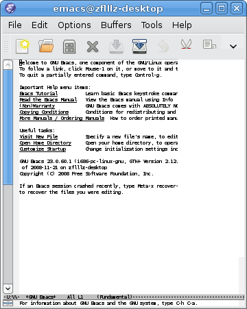

字体没给设置好,先设置一下字体了

最后发现emacs字体太小不是字体本身的原因,是ubuntu设置的分辨率的问题
这里二楼改改就可以了
