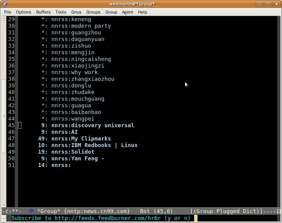

要一个个地订阅RSS,在“group” buffer中按“G R”,然后再输入RSS源地址即可。
如果要阅读RSS肯定有一大堆RSS吧,将这些RSS做成opml文件。
M-x gnus进入gnus,然后M-x nnrss-opml-import 回车,然后选择你的opml文件,这个笨蛋nnrss就开始一条条读取RSS源了。
说它笨,是因为它每次都要问要订阅这个源吗。
不过,这样也有一个好处,nnrss其实对于中文支持不好,在提示要输入title与description时,里面不能有任何中文,否则会无法读取里面的内容的。

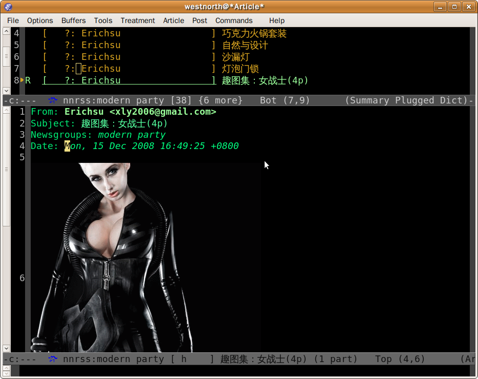

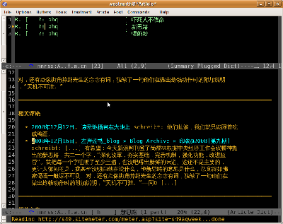

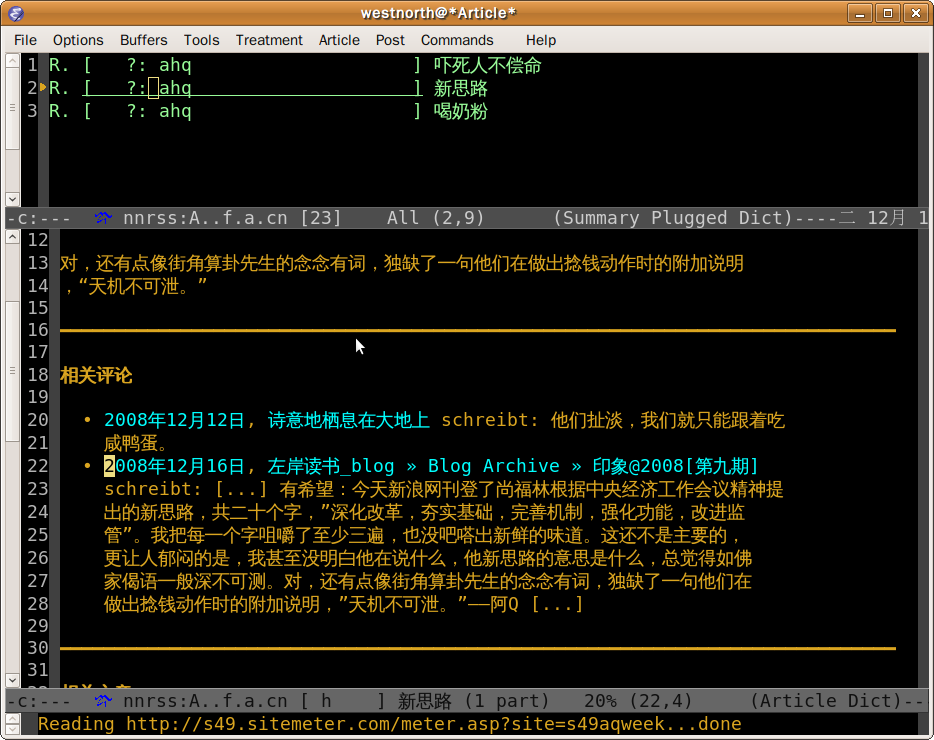

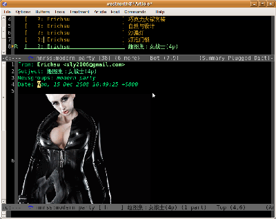

我的配置效果如图所示。
然后就可像阅读news一样阅读RSS了。
