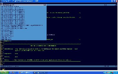

贴上一个lookupfile的截图,左上角即使查找文件时动态匹配弹出的菜单,
这些文件名就是我当前目录里所有匹配文件(大小写不区分,包括子目录,也就是递归的),
类似source insight的project窗口,相当方便。

ido 提供了这个功能, 不过不是在弹出窗口,而是直接在minibuffer显示匹配的文件列表。经常这个列表会过长,就看不见所有的项目了 (显示...了)。
ido 包含查找文件和buffer切换的功能,ido-find-file 和ido-switch-buffer,如果在.emacs文件中加入 (ido-mode 1) 就可以用这两个命令代替emacs标准的命令。
