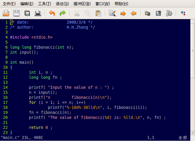

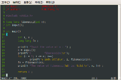

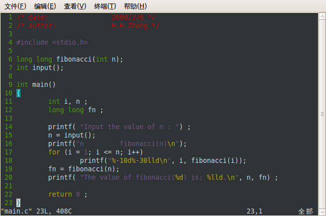

我的问题也是类似的。设置如下:
colorscheme=darkblue
用gvim可以正常显示,但是用终端窗口打开,颜色相当的丑陋。另外,我从网上下载了几个配色方案,用终端窗口打开总是与示例图大不相同,用gvim就可以显示正常。不知道为什么?
用终端窗口打开
用终端窗口打开
用gvim打开
用gvim打开

是这样的,VIM的配色文件,对终端和GUI是两套不同的处理方案,你可以在~/.vim/colors看看这些文件的内容,里面ctermxxx就是设置终端属性的,而guixxx就是设置GUI的颜色的,之所以这样,是因为终端的颜色比GUI少很多……
大家可以在vim.org查找ColorScheme Pack,里面有好多好多的颜色主题,大家可以一个个地试验,找到一个在终端以及GUI下都满意的颜色~~~
网址:http://www.vim.org/scripts/script.php?script_id=625

首先把终端设置成256色的(不好意思我忘了是怎么设置了,请自行Google之)。还要加一个Vim插件:CSApprox,然后在终端就可以看见和GUI相似的色彩了(一般的色彩方案都支持得不错,只是我自己写的那个这样用之后看着特别扭 :em06
